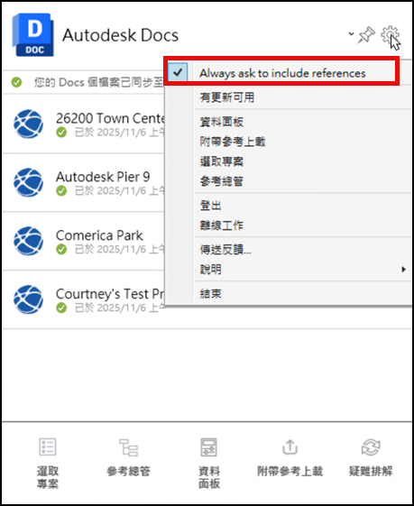

Desktop Connector 現在包含「上載時一律附加參考」設定,當您將檔案拖放至檔案總管中的 Docs 或 Fusion 連接器時,該設定會自動觸發「附帶參考上載」工作流程。
此設定預設處於啟用狀態,並全域套用至 Fusion 和 Docs 連接器。
停用自動「附帶參考上載」的步驟:
  1. 按一下 Desktop Connector 狀態匣圖示 Desktop Connector 狀態匣圖示
  2. 從主畫面齒輪圖示存取「設定」
  3. 切換「上載時一律附加參考」勾選方塊,以啟用或停用自動觸發
    上載時一律附加參考
啟用後:將任何檔案或資料夾拖曳到連接器磁碟機時,系統會一律詢問您是否要附帶參考上載,而不是執行簡單的上載。
停用後:拖放作業與在 16.x 版中的運作方式相同,附帶參考上載支援您選取的檔案,但 Desktop Connector 不會搜尋未加入選取範圍的所有參考。

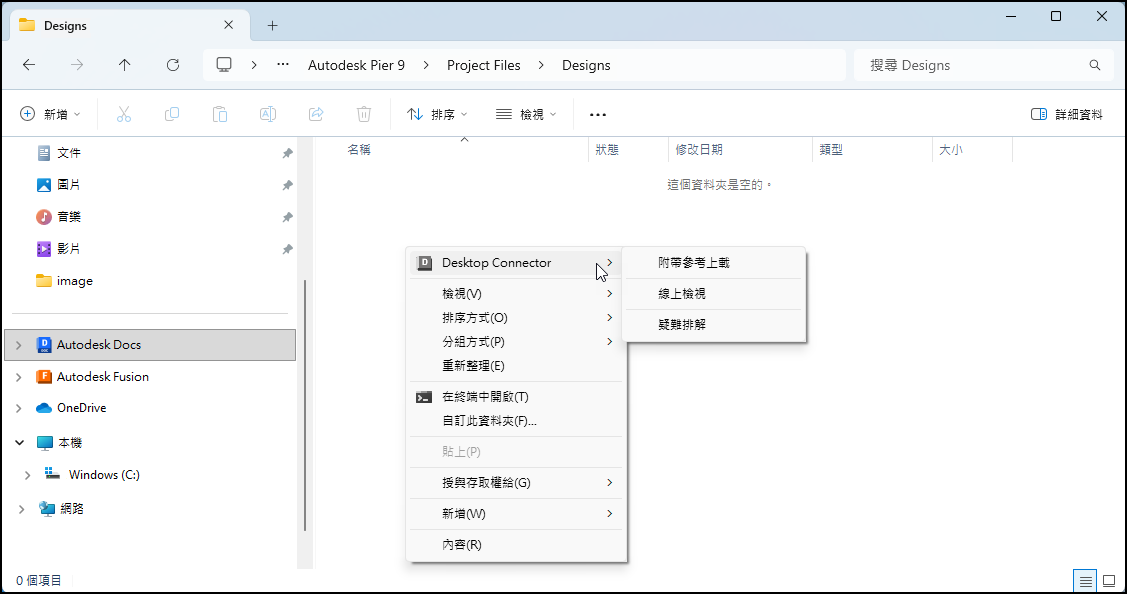

手動附帶參考上載
從檔案總管
  1. 導覽至 Fusion 或 Docs 已連線磁碟機內所需的上載位置
  2. 在空白處按一下右鍵
  3. 選取「展示更多選項」>「Desktop Connector」>「附帶參考上載」
    「附帶參考上載」右鍵指令

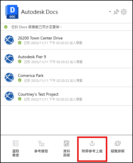

從 Desktop Connector 主畫面
  2. 如果您有多個連接器,請選取您的連接器 (Docs 或 Fusion)
  3. 從主畫面中按一下「附帶參考上載」
    「附帶參考上載」主畫面

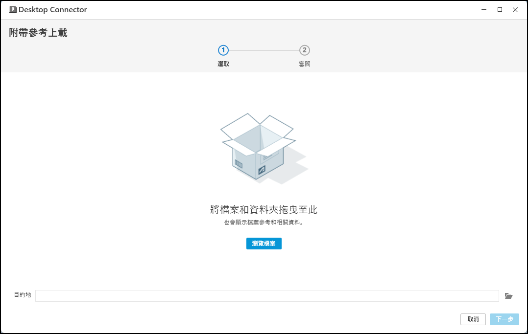

上載工作流程

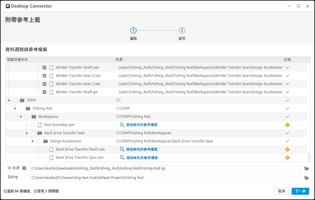

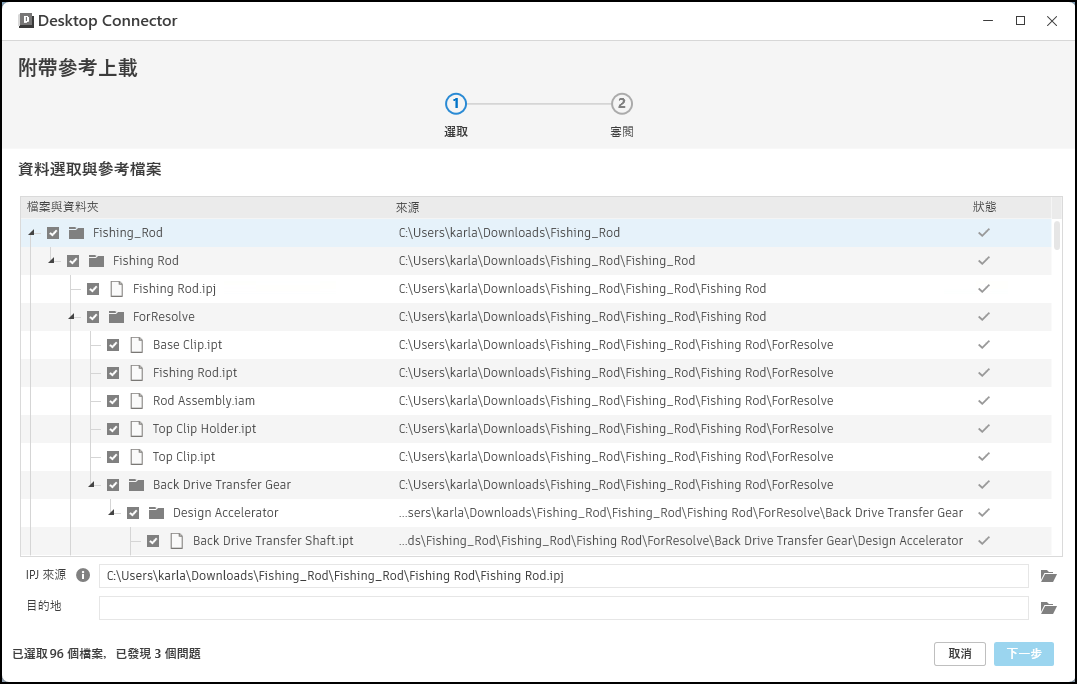

步驟 1:選取檔案並規劃
「附帶參考上載」選取畫面
加入要上載的檔案
您可以透過以下方式加入檔案:

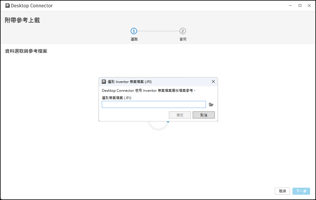

Inventor 專案檔案選取
上載 Inventor 檔案時,系統會提示您選取 Inventor 專案檔案 (.ipj):
IPJ 選取對話方塊
檢閱檔案樹
樹狀檢視會顯示:
選取目標

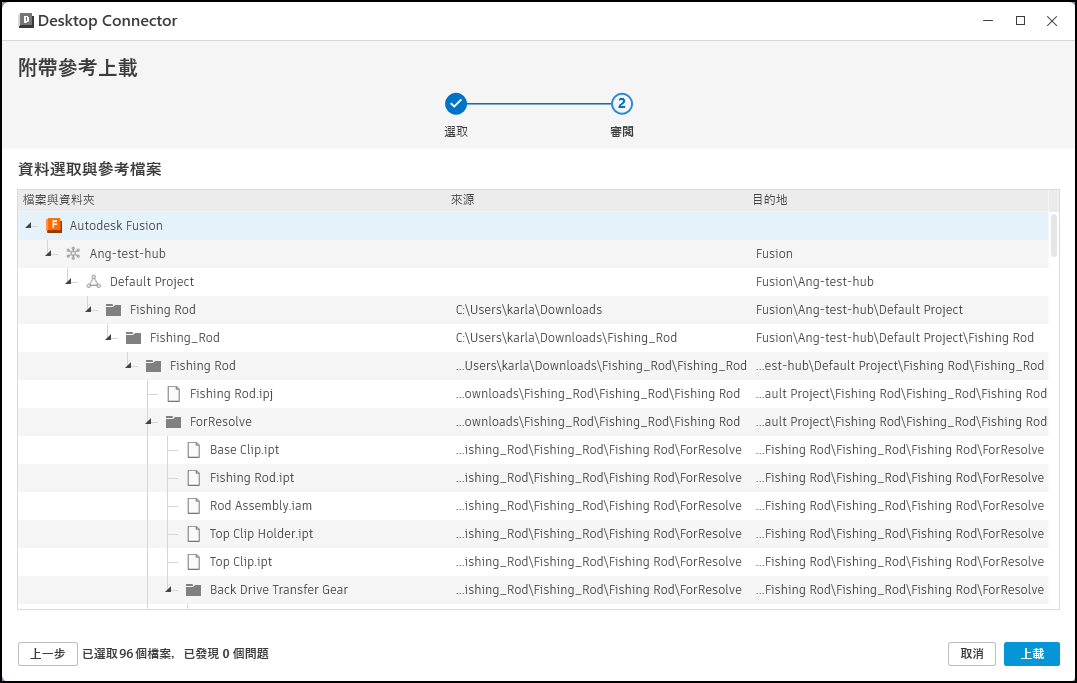

步驟 2:檢閱上載計畫
「附帶參考上載」檢閱畫面
「檢閱」頁面會顯示最終上載計畫:
「相關資料」組織結構
具有主資料夾結構外部參考的檔案被組織到「相關資料」資料夾中。Docs 和 Fusion 的資料夾結構不同。
Autodesk Docs 會將「相關資料」資料夾放在與主檔案相鄰的相關資料夾中。

步驟 3:處理缺少的參考
如果偵測到缺少的參考,您將看到一則警告,指出無法找到哪些參考:
缺少參考警告
選項:

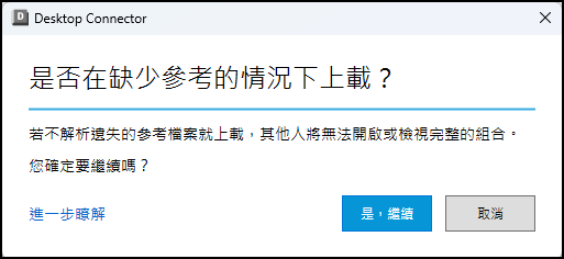

如果您選擇繼續而不解析缺少的參考,您將看到另一個確認對話方塊:
確認在缺少參考的情況下上載

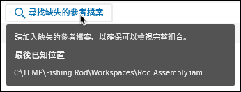

使用「尋找缺失的參考檔案」
當您按一下「尋找缺失的參考檔案」時,Desktop Connector 將:
  1. 允許瀏覽檔案 - 允許您導覽以尋找缺少的參考檔案
  2. 允許取代檔案 - 使用新位置的正確檔案取代缺少的參考
  3. 更新參考路徑 - 自動更新設計檔案以指向新找到的檔案
  4. 驗證連結 - 確認現在已找到所有參考,然後再繼續
此增強的工作流程可確保您上載的設計檔案會保留其所有重要關係和相依性,防止雲端資料中有中斷的連結。

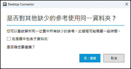

自動參考解析度
成功找到缺少的參考檔案後,Desktop Connector 可以自動套用相同位置,以解析其他缺少的參考:
「使用同一資料夾」對話方塊
在以下情況下,會出現「是否對其他缺少的參考使用同一資料夾?」對話方塊:
對話方塊選項:
當整個專案資料夾已移動,或使用專案將多個參考檔案儲存在一個共同的目錄結構中時,此功能會特別有用。
