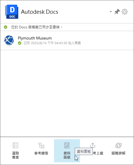

存取資料面板
開啟資料面板的步驟:
啟動 Desktop Connector (如果尚未執行)
按一下 Desktop Connector 狀態匣圖示
,以開啟 Desktop Connector 主畫面
在主畫面上選取「資料面板」,或者,在齒輪圖示下選取「資料面板」
資料面板將以單獨的視窗開啟,該視窗可以調整大小並移動到畫面上的任何位置

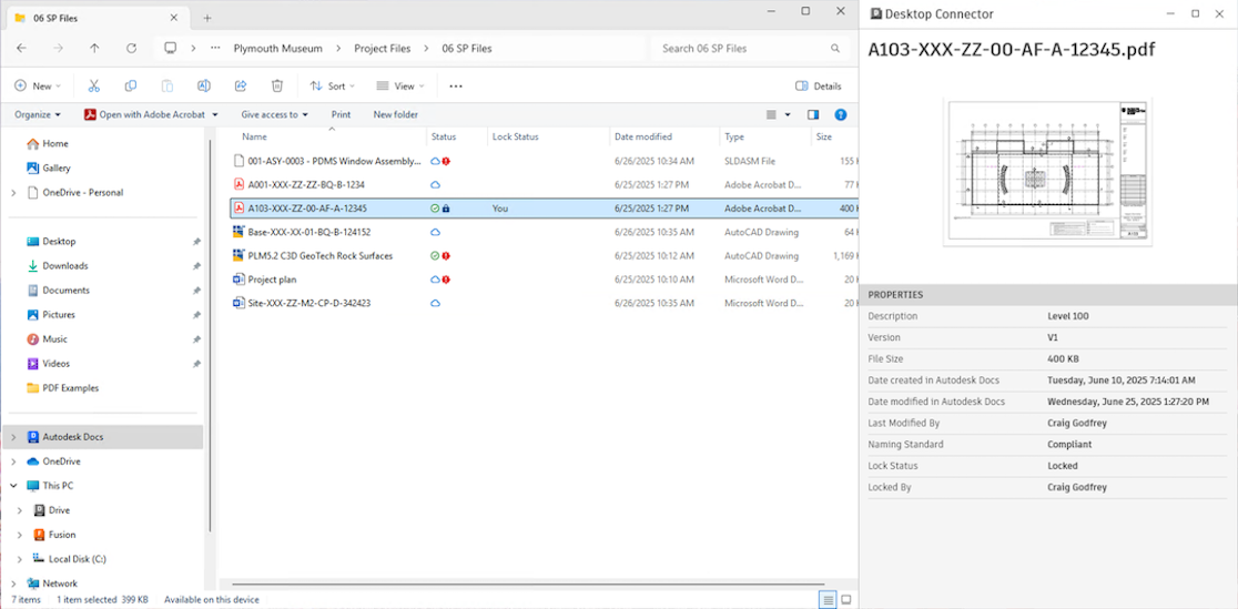

開啟檔案總管,並導覽至您的 Autodesk Docs 或 Autodesk Fusion 已連線磁碟機中的檔案
重要:
- Autodesk Docs 或 Fusion 已連線磁碟機外的檔案不會顯示任何性質資訊
- 專案或資料夾目前不會展示任何性質資訊
- 只有個別檔案會在資料面板中顯示性質
- 資料面板僅適用於檔案總管中的第一個頁籤。如果您開啟了多個頁籤,請確保您使用的是第一個 (最左側) 頁籤

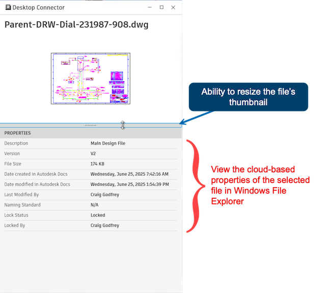

最佳化顯示
- 調整視窗大小使縮圖更大,以便於查看
- 將面板移動到檔案總管旁邊的便利位置
- 瀏覽時保持資料面板開啟,以查看每個所選檔案的性質
可用的性質
資料面板顯示每個所選檔案的以下資訊:
- 描述 - 有關檔案的其他資訊,對於具有技術名稱或數值名稱的檔案尤其有用
- 版本 - 上載至 Autodesk Docs 的版本號碼
- 在 Autodesk Docs 中建立的日期 - 第一個版本上載至 Autodesk Docs 的時間
- 在 Autodesk Docs 中修改的日期 - 最新版本上載至 Autodesk Docs 的時間
- 上次修改者 - 誰將最新版本上載至 Autodesk Docs
- 鎖住狀態 - 檔案是已鎖住還是可編輯
- 鎖住者 - 檔案目前由誰鎖住 (如果適用)
- 命名標準 - 檔案是否符合資料夾命名標準 (如果已套用)
- Revit 雲端模型 - 檢視 Revit 檔案時識別 Revit 雲端模型檔案
- 檔案縮圖 - 檔案內容的視覺預覽
