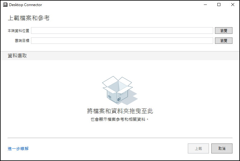

「上載檔案和參考」工具可讓您加入設計檔案並檢視其收集的所有參考和相關資料,然後再將列示的所有檔案上載至雲端。
加入設計檔案
  1. 在 Desktop Connector 狀態匣圖示 Desktop Connector 狀態匣圖示 上按一下右鍵。
  2. 在功能表中按一下「上載檔案和參考」
    上載檔案和參考
    您可以透過以下方式加入檔案:
    • 個別資料夾。
    • 多個資料夾。
    • 檔案和資料夾的組合。
    • 單一檔案。
    • 多個檔案:您僅可以從同一父系資料夾加入多個檔案。
    注意事項: 您無法加入已在 Autodesk Docs 連接器中的設計檔案。
  3. 加入您的設計檔案:
    • 拖放檔案和資料夾。
    • 按一下「本端資料位置」旁邊的「瀏覽」:瀏覽以選取單個或多個檔案。針對單一檔案將會顯示檔案位置,針對不同的檔案位置則顯示「各種」
    檔案位置

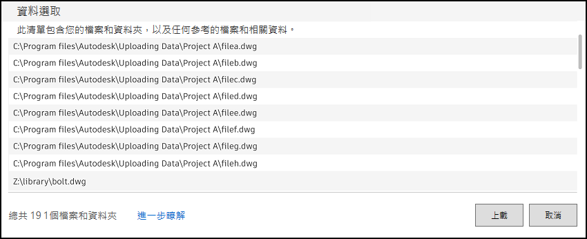

檢視參考和相關資料
加入設計檔案後,工具將列示所有收集的參考和相關資料
檢視參考和相關資料

相關資料
Desktop Connector 將嘗試在雲端目標中選取的資料夾中,重新建立主體檔案和參考的資料夾結構。
如果在設計檔案根資料夾或其子資料夾之外找到參考,則這些參考將上載至名為「相關資料」的新資料夾。
資料結構範例
此檔案包括以下參考:
Assembly1.dwg 會使用「上載檔案和參考」工具,上載至 Desktop Connector 資料夾「Destination」。產生的結構為:
