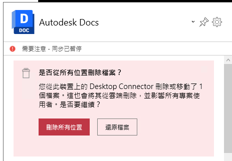

刪除
在檔案或資料夾上按一下右鍵,然後選取「刪除」,以從連接器雲端資料來源中刪除相關檔案或資料夾。刪除後,您會在 Desktop Connector 主畫面上看到刪除確認訊息。如果確認,刪除作業將同時從本端電腦和雲端移除檔案。
如果您想要節省本端電腦上的空間,請改用「釋放空間」。使用「刪除」將同時從本端電腦和雲端移除檔案。
警告: 請勿刪除專案層級的資料夾。雖然專案本身無法在雲端刪除,但選取並刪除專案層級的資料夾將會刪除該專案內的所有檔案。
刪除通知

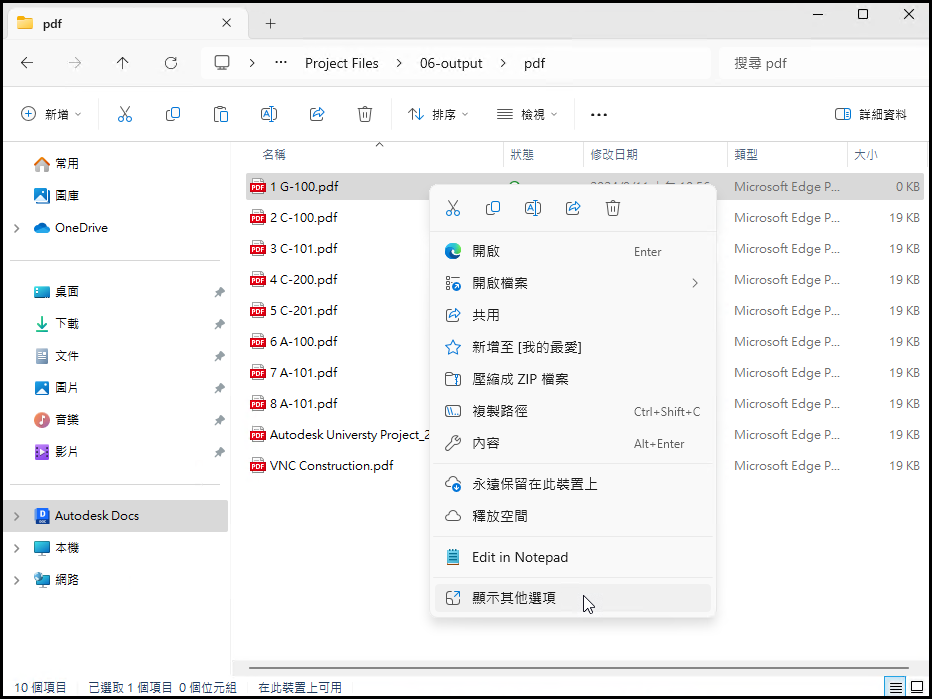

原生 Windows 右鍵指令
在檔案或資料夾上按一下右鍵,以檢視 Windows 中提供的所有指令。具體包括:

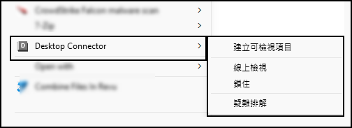

Desktop Connector 右鍵指令
安裝 Desktop Connector 16.10.x 及更高版本後,右鍵功能表中將提供以下指令。
注意事項:
如果以提升權限執行 Desktop Connector,則不會展示 Desktop Connector 右鍵指令,因為系統不支援。進一步瞭解不支援的工作流程
在檔案上按一下右鍵,然後從 Desktop Connector 功能表中選擇一個指令。
右鍵指令
從 17.1 版開始,Desktop Connector 功能表項目會直接顯示在 Windows 11 關聯式功能表中,而無需您按一下「展示更多選項」。

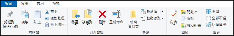

功能區指令
您可以使用 Autodesk Docs 連接器中的檔案總管功能區。選取檔案或資料夾,以啟用更多指令。
檔案總管功能區

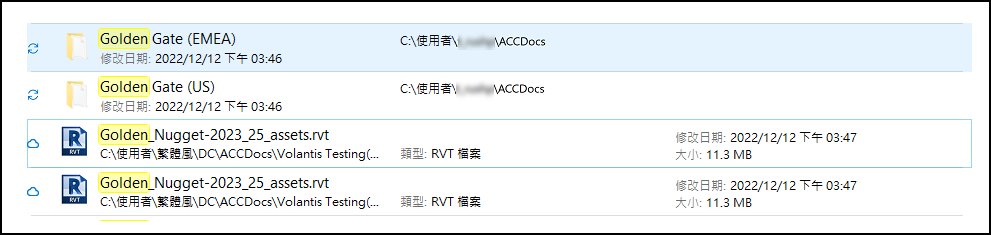

搜尋
您可以使用關鍵字在所有專案中搜尋,或在特定專案或資料夾中搜尋。
  1. 選取:
    • Autodesk Docs 連接器 - 搜尋所有專案。
    • 特定專案 - 將搜尋範圍限制在該專案的資料夾。
    • 特定資料夾 - 將搜尋細化到該父系資料夾及所有子資料夾。
  2. 按一下檔案總管右上方的搜尋方塊。
    搜尋方塊
  3. 輸入關鍵字,然後按 Enter。
    瀏覽器視圖
您的搜尋結果將顯示出來,且檔案、資料夾、專案或路徑中的相關關鍵字會亮顯。
