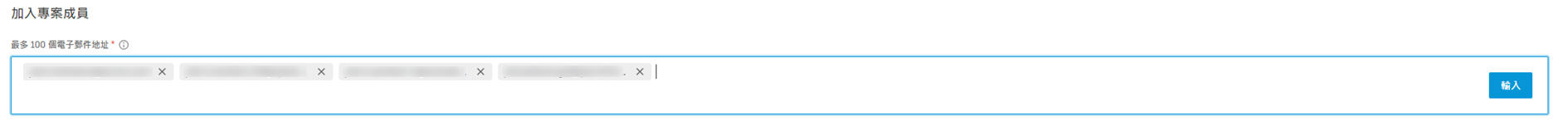

  3. 輸入成員的電子郵件地址,或將其貼到電子郵件地址清單,並以逗號、頁籤、空格或分號分隔。
    電子郵件地址
  4. 按一下右側的「輸入」,將成員加入至成員表格。

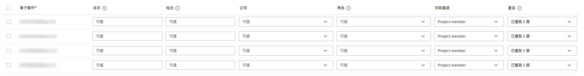

    成員表格
  5. (可選) 如果名字欄位為空,您可以輸入成員的名字和姓氏。在成員建立自己的紀要時,系統會建議填寫這些欄位。
  6. 為每個成員選取「公司」「角色」。公司和角色可用於快速將權限套用至成員。
    注意事項: 角色更新訪問層級選取。您可以在選取角色後手動變更存取層級。
  7. 選擇成員的存取層級。

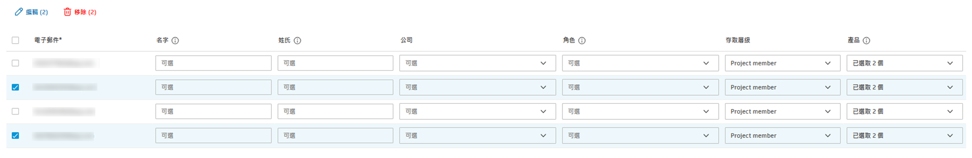

批量變更:加入成員
如果您使用預設邀請工作流程,則可以對多個人員進行相同的變更。
重要: 如果在進行批量變更之前,您已對成員的公司、角色、存取層級或產品存取權進行了變更,則這些變更將被覆蓋。
  1. 選取要變更的成員。
    批量選取
  2. 按一下「編輯」。右側會顯示一個面板。
  3. 使用面板中的下拉式清單,變更成員的公司、角色、存取層級和產品存取權。
  4. 按一下「儲存」。
批量變更

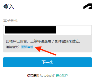

注意事項:
邀請可能會在七天後到期。
  • 如果成員已設定帳戶並登入 ACC,則沒有到期日。
  • 管理員可以從「更多」功能表 重新傳送邀請。
  • 成員可以在登入時請求「重新傳送」邀請。

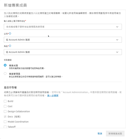

加入成員後,您可以編輯其公司、角色、存取層級和產品存取權:
  1. 在「成員」工具的成員清單按一下成員名稱。
  2. 在右側的成員紀要中,定義成員的「公司」和「角色」。
  3. 選取成員的存取層級
    • 專案成員
    • 專案管理員
  4. 開啟或關閉在此專案中使用的個別產品的存取權:
    • Docs
    • Build
    • Cost
    • Insight
    • Design Collaboration
    • Model Coordination
    • Takeoff
    重要: 如果您關閉對 Docs 的存取權,成員將會失去對所有產品的存取權,並會從專案中移除。
  5. 展開個別產品上的功能表,以檢視產品的特定權限層級。按一下個別工具權限的連結以進行調整。
