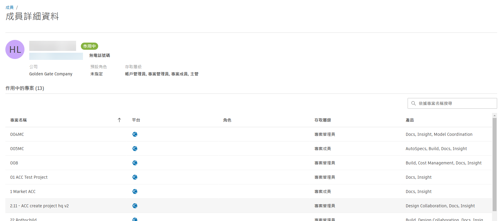

成員詳細資料
成員詳細資料可讓您快速查看和存取個人所屬的專案,以及這些專案中該成員的相關詳細資料。還提供成員彈出視窗中的詳細資料。

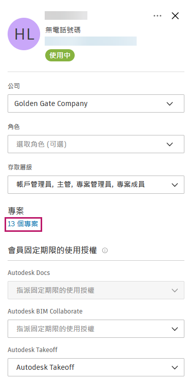

存取成員詳細資料
從 Account Admin 開始:
  1. 選取「成員」工具。
  2. 變更帳戶成員。
  3. 在成員彈出視窗中,按一下專案數。
成員詳細資料存取方式
專案資訊
在作用中專案清單中,您可以看到以下資訊:
您可以查看可能與某人可存取的產品或權限不同的任何專案。
成員詳細資料專案
