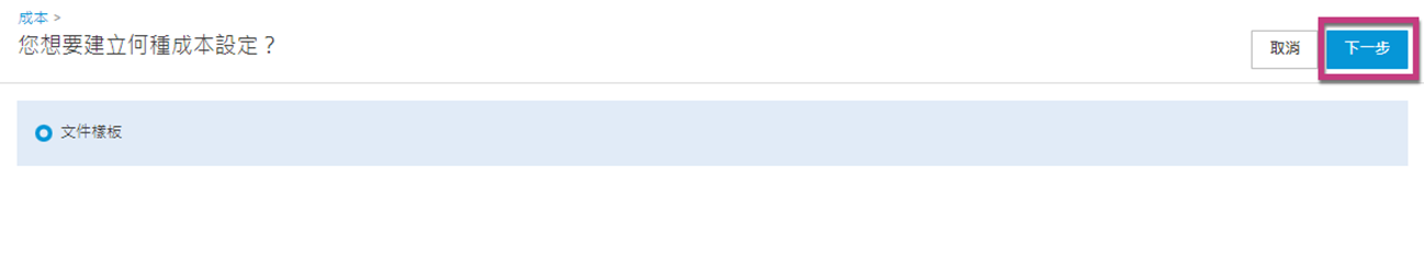

帳戶管理員可以在「資源庫」中建立 Cost Management 的文件樣板,以套用至多個專案。若要執行此作業:
  1. 在成本設定建置器中按「下一步」。
    文件樣板

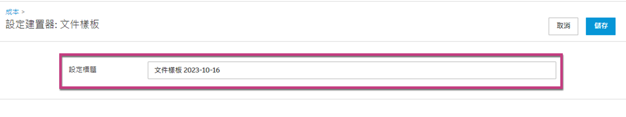

  2. 選擇設定標題。
    設定建置器

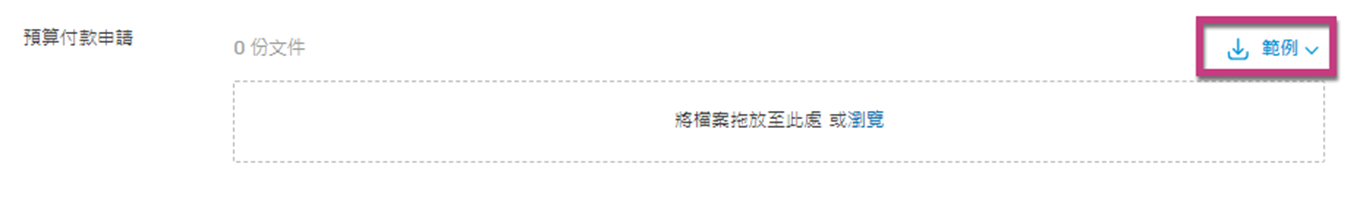

  3. 「設定建置器」會開啟並顯示所有 Cost Management 文件樣板的清單。捲動至所需的文件樣板區段 (例如「預算付款申請」),然後將先前準備的文件樣板拖曳至欄位,或按一下「瀏覽」以從本端儲存庫中選取。
    如果需要,可下載範例樣板。請參閱 Cost Management 說明中心的〈文件樣板〉主題,以進一步瞭解如何建立文件樣板。
    文件樣板範例

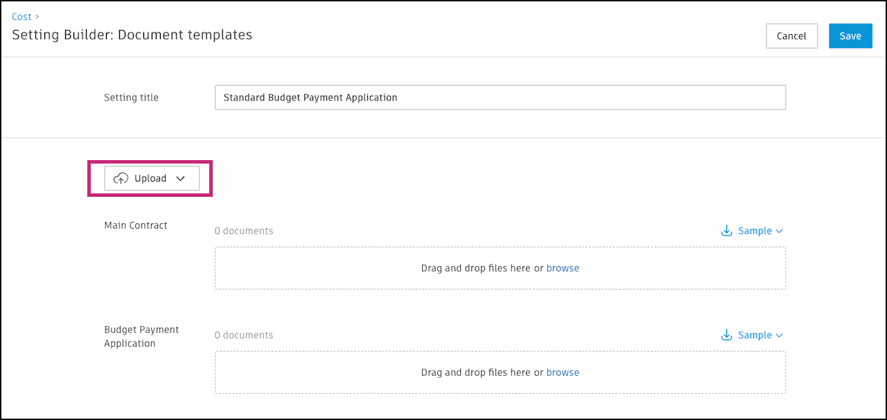

  4. 您也可以按一下「上載」,選取作為上載目的地的文件樣板區段,並從本端儲存庫中選擇。
    成本設定上載

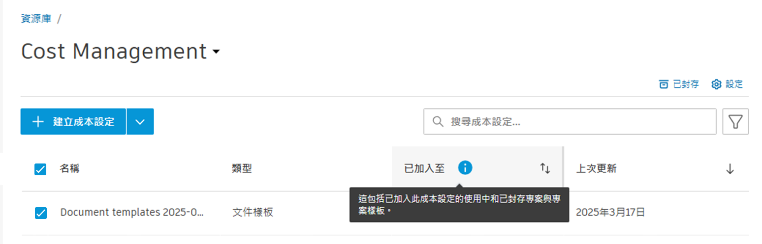

在「資源庫」清單中,於「加入至」欄中檢視已加入成本設定的專案數。
已加入至

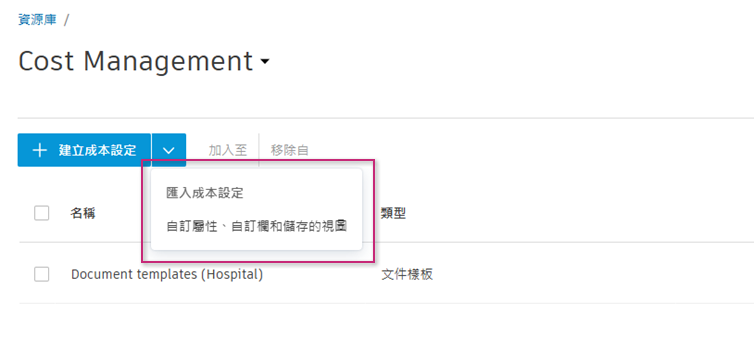

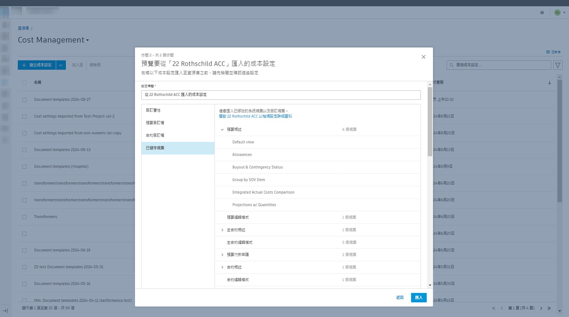

從其他專案匯入成本設定
請遵循以下步驟,從其他專案匯入成本設定:
  1. 導覽至「Account Admin」頁面,然後按一下左側導覽列中的「資源庫」選項。
  2. 選取「Cost Management」。
  3. 按一下「建立成本設定」按鈕上的向下箭頭,然後從下拉式功能表中選取「匯入成本設定」。
    匯入成本設定
  4. 選擇您要從中匯入設定的專案。請確定您選取的專案包含要匯入的成本設定。
  5. 按一下「下一步」。
  6. 選取專案後,您可以預覽成本設定。在將成本設定匯入至資源庫之前,請先檢閱並確認這些設定。
    預覽成本設定
  7. 按一下「匯入」。
然後,您可以將這些設定加入至專案和樣板。若要瞭解如何執行此作業,請參閱此頁面的〈將成本設定加入至專案〉小節。

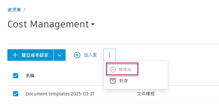

從專案中移除成本設定

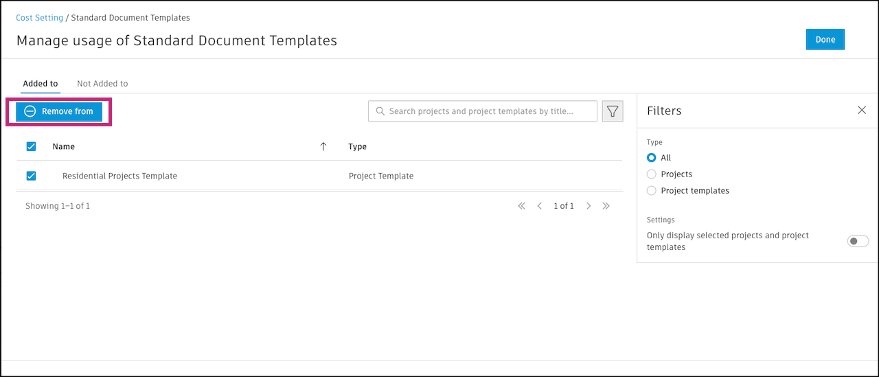

在資源庫中,您可以一次從多個專案中移除成本設定。
  1. 在「資源庫」的「Cost Management」中,選擇您要移除的成本設定。
  2. 按一下「移除自」。
    移除自
  3. 您會前往「管理使用情況」頁面,並預設顯示「加入至」頁籤。選取要從中移除成本設定的專案。
  4. 按一下「移除自」。
    成本移除自
封存和還原資源庫中的成本設定

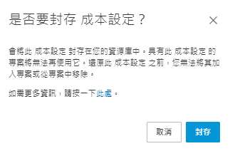

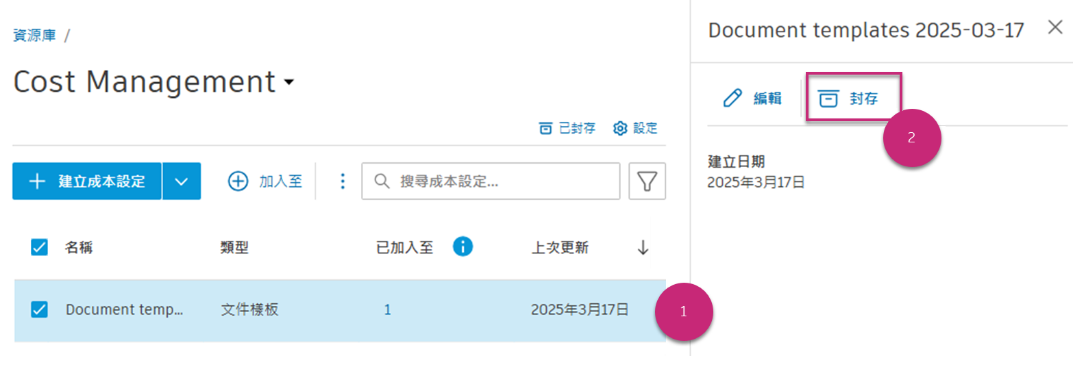

在資源庫中封存成本設定的步驟:
  1. 在「資源庫」的「Cost Management」中,選取要封存的成本設定。
  2. 按一下「封存」。
    封存成本設定
  3. 選取「封存」以確認。在資源庫中封存後,便無法在任何專案中使用,且從現在開始您也無法在專案中加入或移除它。
    移除成本設定
注意事項: 已封存的成本設定仍會顯示在「資源庫」的「已封存」區段中。

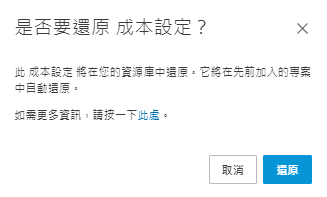

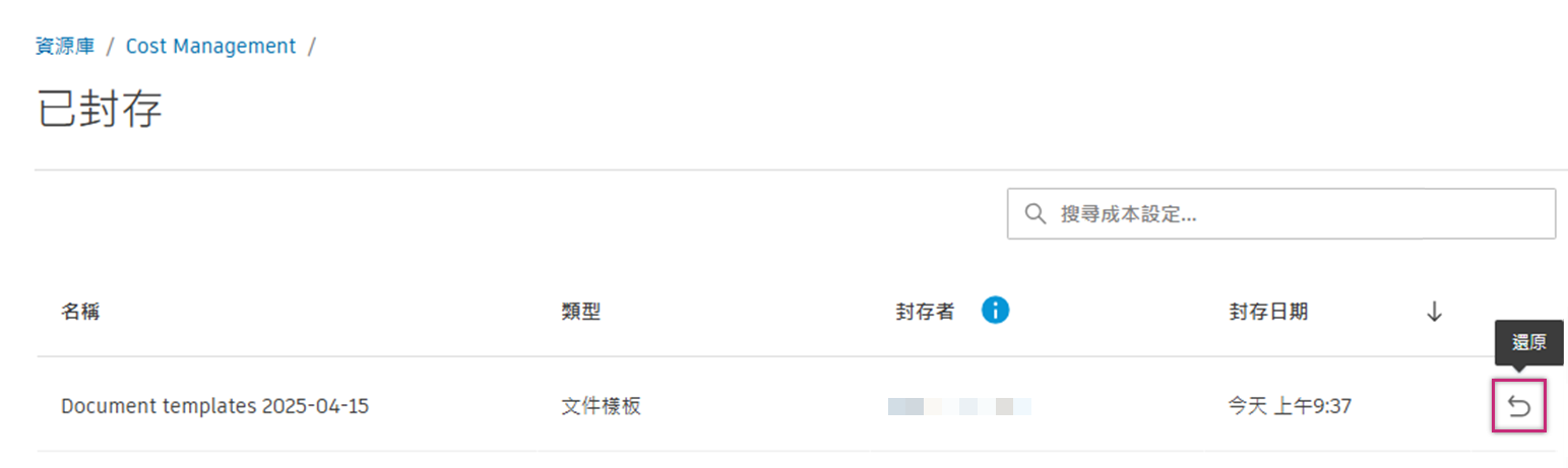

成本設定封存後,可將其還原。若還原,便會將成本設定重新加入至先前所在的所有專案。
  1. 開啟「資源庫」中的「Cost Management」。
  2. 按一下「已封存」。將顯示包含所有已封存成本設定的頁面。
  3. 找到您要還原的成本設定,然後按一下其旁邊的「還原」箭頭。
  4. 按一下「還原」。
    「還原」按鈕
  5. 然後,您將看到一個快顯方塊,詢問您是否要還原成本設定。按一下「還原」以確認。
    還原成本設定
