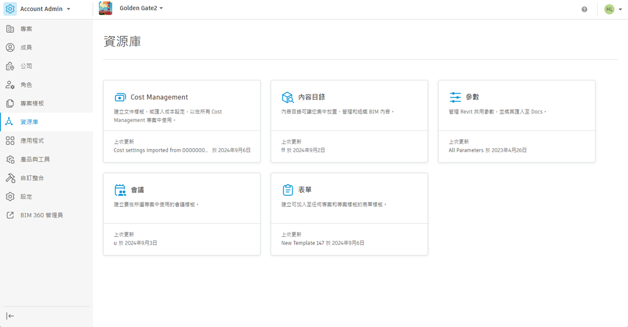

您必須是帳戶管理員,才能存取資源庫並在帳戶層級建立樣板。
從產品點選器中選取「Account Admin」。
在左側導覽中,按一下「資源庫」。
選取卡片,以存取相應的功能。
選取任何卡片後,您可以按一下頁面標題上方的「資源庫」,以導覽回「資源庫」首頁。
