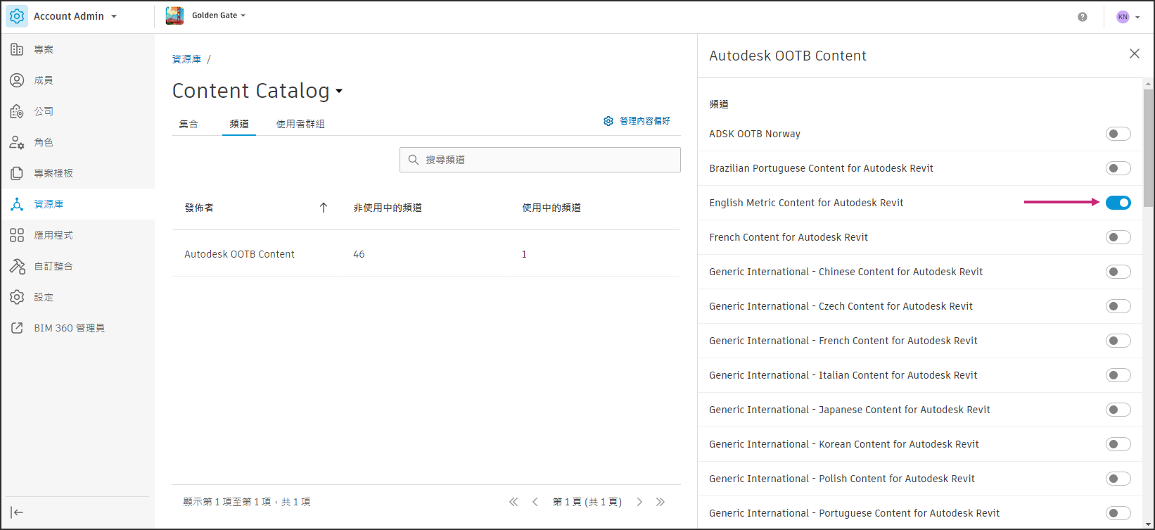

訂購頻道
  1. 在「Account Admin」中,導覽至「資源庫」工具中的「內容目錄」。
  2. 按一下「頻道」頁籤。
  3. 按一下「Autodesk OOTB 內容」。
  4. 在圖示列面板中,您將看到管理員可訂購的所有可用內容的清單。按一下以開啟並訂購您感興趣的任何內容。
    開啟頻道
您可以在「使用中的頻道」欄中,查看您訂購的頻道數。
您訂閱的頻道現在將顯示在您的「集合」頁籤中。

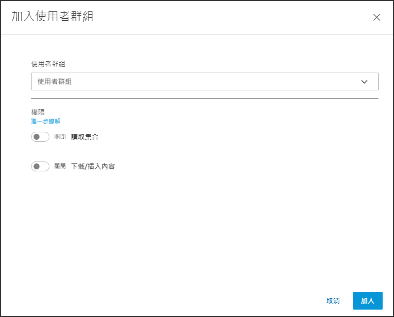

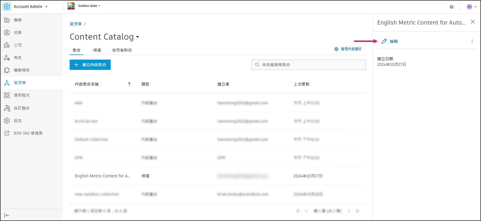

將使用者群組加入至頻道
  1. 在「集合」頁籤中,按一下某個頻道。
    秘訣:類型」欄指示集合是您訂閱的頻道還是您團隊建立的內部集合
  2. 在圖示列面板中按一下「編輯」。
    編輯頻道
  3. 按一下「加入使用者群組」。
  4. 從下拉式功能表中選取使用者群組。使用者群組在「使用者群組」頁籤中建立。瞭解更多
    加入使用者群組
  5. 為使用者群組開啟權限。進一步瞭解權限
    注意事項: 頻道只有「讀取集合」和「下載/插入內容」這兩個可用選項。您可以向團隊授予檢閱頻道內容的權限,以找到機會更新自己公司的標準,或將頻道的內容提供給您的團隊下載。
  6. 按一下「加入」。
