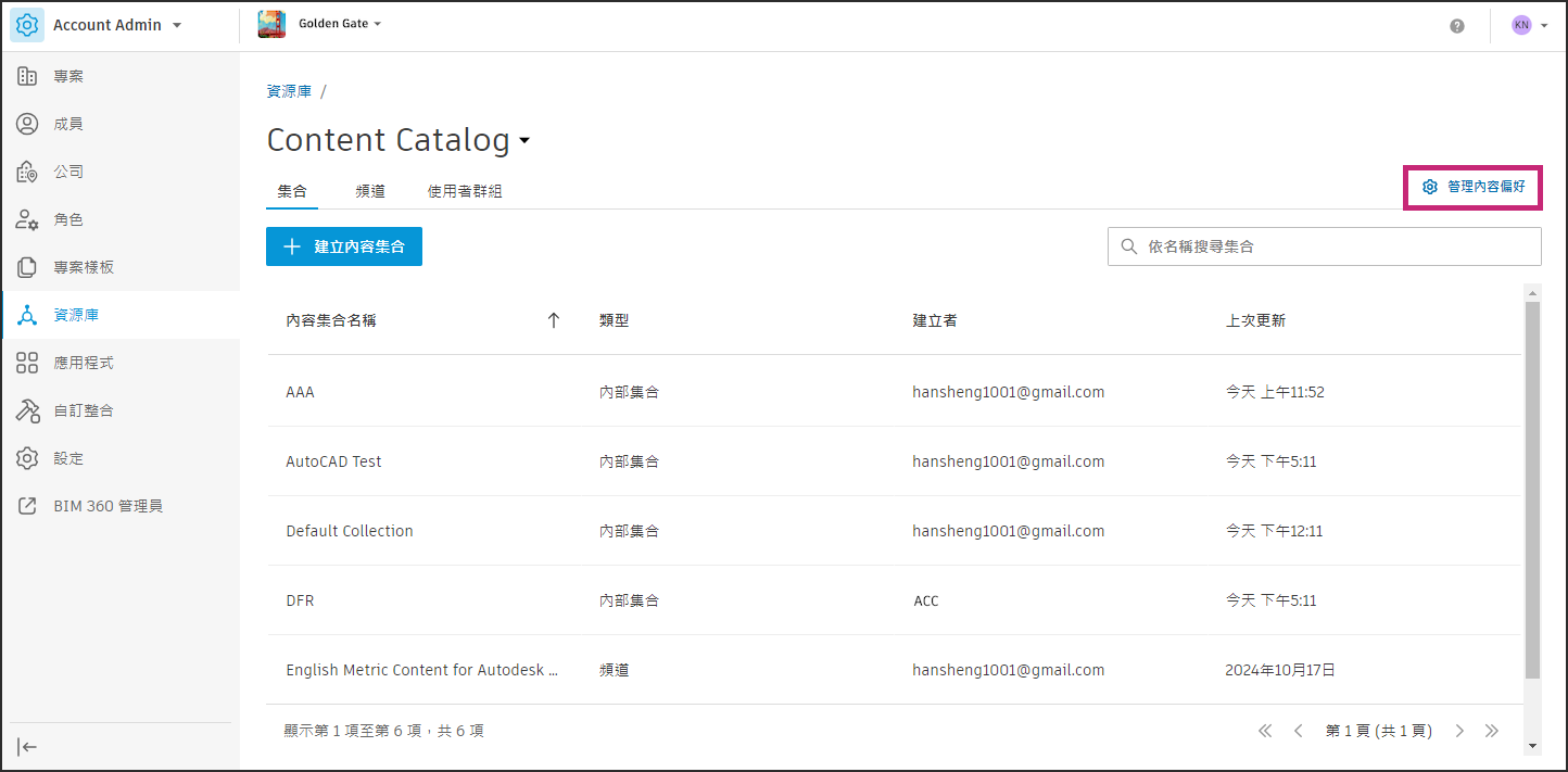

訂購 Autodesk Docs 固定期限使用授權後,帳戶管理員可以從「Account Admin」中的「資源庫」,建立、編輯和管理「內容目錄」的集合、頻道和使用者群組。
  1. Account Admin 中,按一下左側導覽中的「資源庫」。
  2. 選取「內容目錄」卡片。
  3. 檢閱使用條款,然後按一下「開始使用內容目錄」。
秘訣:
若要從「資源庫」開啟「內容目錄」,請按一下右上角的「管理內容偏好」。這將在新瀏覽器視窗中開啟「內容目錄」中的「公司詳細資料」頁面。
管理內容偏好
