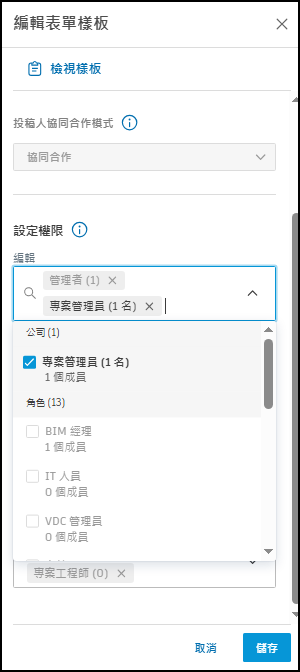

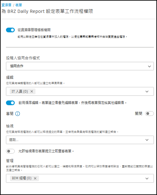

在資源庫中的表單樣板中,您可以:

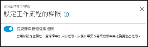

重要: 當您在專案和專案樣板中使用表單樣板時,您在資源庫中設定的權限會鎖住。團隊無法移除您在資源庫中設定的角色型權限。
但是,團隊可以透過專案中的公司或成員來加入更多權限。基本權限會保持鎖住,但專案團隊可以根據需要為每個專案加入人員或公司。

資源庫 在資源庫中支援 在資源庫中支援 在資源庫中不支援 在資源庫中不支援 資源庫層級權限螢幕快照

專案 在專案中不支援 在專案中不支援 在專案中不支援 在專案中支援 專案表單樣板權限螢幕快照
