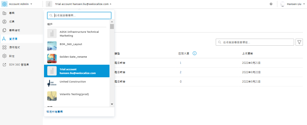

  1. 以帳戶管理員身份登入 Autodesk Construction Cloud。
  2. 導覽至 Account Admin
  3. 從左側導覽中選取「資源庫」。
  4. 選取「參數」頁籤。
  5. 若要啟動首次設定,按一下「建立參數集合」。
  6. 按一下「開始使用參數服務」。
  7. 您可以開始管理參數,或按一下「完成」,這將建立「所有參數」集合。
  8. 從現在開始,建立集合後,您可以繼續選取清單中的「所有參數」集合,按一下右側面板中的「編輯」,然後管理所有參數
現在,您可以建立更多參數集合
注意事項: 只有帳戶管理員可以從 Autodesk Construction Cloud 網頁介面存取參數服務。
服務的參數會組織在 Autodesk Construction Cloud 帳戶下。在頁面的左上角區段,您會看到一個下拉式功能表,其中列出您有權存取的所有帳戶。

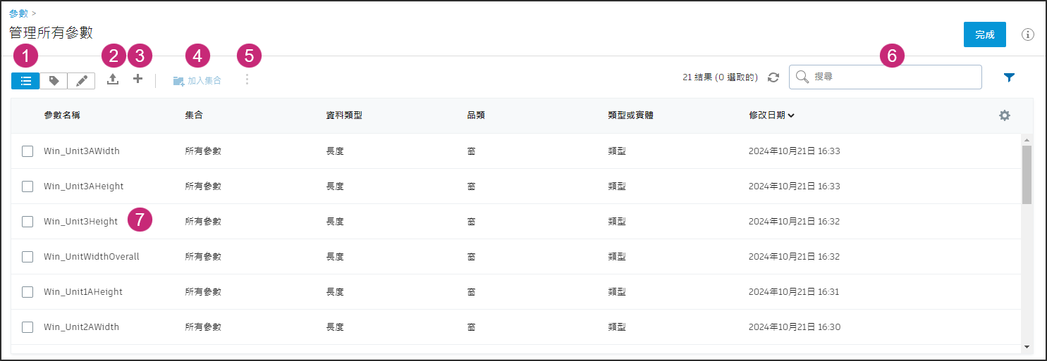

導覽至 Account Admin 中的「資源庫」。在「參數」頁籤中,按一下「管理所有參數」。
參考以下螢幕快照上的數字,並尋找相符的資訊,以了解如何檢視、建立、編輯、匯出和封存參數:
  1. 視圖
    • 清單檢視 :預設視圖,您可以在其中選取要編輯的參數。使用表格最右側的重心圖示可編輯此視圖中顯示的欄。

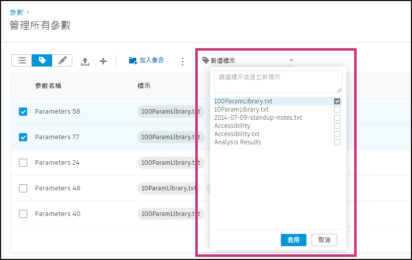

    • 標示視圖 :在標示視圖中,您可以透過在參數貼附標示,來組織您想要的參數。
      您可以檢閱指定給參數的標示,並移除任何不必要的標示。
      1. 在表格中選取一個或多個參數。
      2. 接著使用「加入標示」圖示列對選取的參數貼附或分離標示。
      3. 在文字方塊中鍵入,以搜尋標示或建立標示。若要確認建立新標示,請按一下標示旁邊的勾選方塊,該標示將套用至所選參數,現在也可以套用至其他參數。
      4. 選取標示名稱最後的「X」,以將其從該參數中移除。

  2. 上傳至參數服務:從您的電腦上傳共用參數檔案,以便載入至 Autodesk 參數服務。進一步瞭解
  3. 建立參數:若要手動建立參數,請選取「+」按鈕。您必須填寫名稱和資料類型。
    注意事項: 參數名稱不能包含下列符號:
  4. 加入至集合:選取清單中參數旁邊的勾選方塊,然後按一下「加入至集合」。選取您要加入這些參數的集合,然後按一下「加入」。
  5. 更多功能表 :選取清單中參數旁邊的勾選方塊,然後按一下功能表圖示以選擇各種選項:
    • 從集合中移除:從參數所屬的集合中移除該參數。在快顯視窗中,選取相關集合,然後按一下「移除」。
    • 匯出:下載具有所選參數的 Revit 共用參數文字檔。在快顯視窗中,按一下「移除」。
    • 封存:在快顯視窗中,按一下「確定」。
      注意事項: 您可以使用此相同功能表並選取「還原」,來還原已封存的參數。
    • 還原:僅適用於已封存的參數。
  6. 搜尋和篩選參數
    • 搜尋:在「管理所有參數」視窗右上方的方塊中輸入查詢。系統將依名稱搜尋參數。
    • 篩選:從搜尋方塊右側的篩選圖示 啟用篩選面板。可以依性質選項板群組、領域、資料類型和品類篩選參數。您也可以切換以依例證參數、隱藏參數、封存參數等特定特性篩選清單。
      使用篩選窗格右下角的「儲存此搜尋」按鈕可儲存目前搜尋以供日後使用。
      切換至「儲存的篩選」頁籤,可叫回或刪除儲存的搜尋。
  7. 編輯既有參數:按一下參數名稱,螢幕上將開啟「參數性質」視窗。
    您可以變更參數的以下資料:
    • 品類繫結
    • 性質選項板群組
    • 類型與實體
    • 說明
    • 隱藏旗標
    注意事項: 建立參數後,就無法編輯「參數名稱」、「領域」、「資料類型」和「唯讀旗標」。
    按一下「確定」以儲存您所做的編輯。
