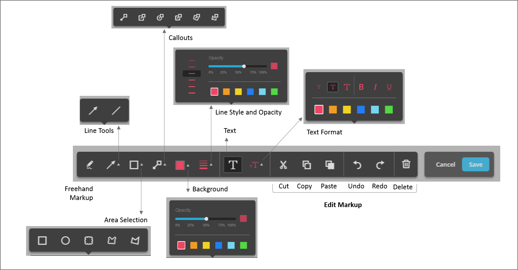

「標記」工具列包括下列類型的工具:
  • 手繪
  • 線條
  • 區域選取項目
  • 圖說
  • 文字
  • 您可以變更使用下列項目來變更這些工具的樣型和格式:
  • 背景
  • 線條樣式
  • 文字格式
您可以使用這些工具來標記設計的任何零件。
若要使用繪圖工具,請選取一個選項,在您的設計中的任何位置按一下,然後繪製。當您儲存標記時,即會在設計中加上標記。
若要新增圖說,請按一下「圖說」功能表,選取您想要的圖說選項。下列是可用的「圖說」選項:
  • 用於點的文字
  • 用於矩形選取項目的文字
  • 用於圓形選取項目的文字
  • 用於雲選取項目的文字
  • 用於自訂雲選取項目的文字
  • 用於多邊形選取項目的文字
您可以針對下列類型的標記設定背景和不透明的背景:
  • 區域選取項目
  • 圖說
  • 文字
若要變更標記的顏色或大小,(1) 請選取「線條樣式」工具 > (2) 設定顏色、寬度和不透明度。此選取項目會保留供所有標記工具使用,直到您變更它們。
如果您要將這些選項的背景顏色設定為白色,請將不透明度縮減至零。
若要建立文字方塊,請選取「文字」工具,然後按一下螢幕上的任何位置。在文字方塊中鍵入文字。
