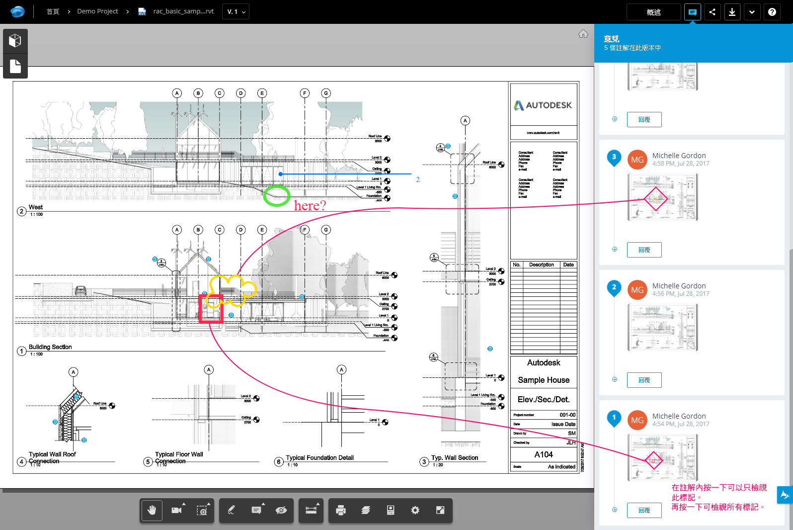

當您開啟已標記在「檢視器」中的 2D 檔案時,可看見該檔案版本的所有標記。您可以顯示或隱藏這些標記,方法是按一下「註解與標記公用程式」內的「隱藏/顯示標記」。若要檢視特定標記和相關註解,請開啟「註解」面板,然後按一下該標記的註解。所有其他標記都會變暗。若要再次檢視所有標記,請再按一下選取的註解。
提示: 若要尋找標記的對應註解,請查看註解中的快照。請參閱下面的影像。
