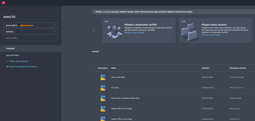

Nejdříve přejděte na stránku web.autocad.com v prohlížečích Google Chrome, Mozilla Firefox nebo Microsoft Edge (s jádrem Chromium) v systému Windows nebo Mac. Přihlaste se pomocí účtu Autodesk nebo si účet vytvořte, pokud jej ještě nemáte.
Po přihlášení se zobrazí domovská stránka, která se také nazývá správce souborů. Kliknutím na možnost Nový výkres vytvořte nový výkres.
alt
Zadejte název výkresu, vyberte, zda chcete použít šablonu výkresu s metrickými nebo britskými jednotkami a poté kliknutím na tlačítko Otevřít spusťte webovou aplikaci AutoCAD.

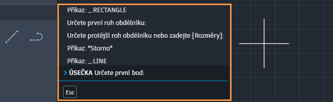

Příkazový řádek
Jádrem aplikace AutoCAD je příkazový řádek, který je ukotven v levé dolní části kreslicí plochy. Zde se zobrazí výzvy, možnosti a zprávy.
alt
Místo kliknutí na příkazy na paletě příkazů můžete příkazy zadávat přímo na příkazovém řádku. Mnoho letitých uživatelů aplikace AutoCAD dává přednost této metodě. Všimněte si, že k zadání příkazu není nutné klikat na příkazový řádek. Pokud jednoduše začnete psát, zobrazí se zde zadané znaky.

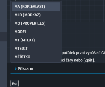

Všimněte si také, že když začnete psát název příkazu, text je automaticky dokončen. Pokud tedy spustíte příkaz ÚSEČKA, můžete jednoduše zadat písmeno „Ú“ a stisknout klávesu Enter.
Když je k dispozici několik možností, například v následujícím příkladu, můžete požadovanou možnost zvolit kliknutím nebo pomocí šipek a následným stisknutím klávesy Enter nebo mezerníku.
