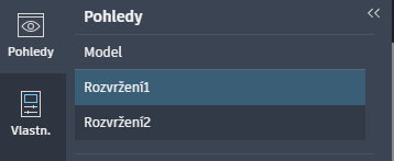

Až bude výkres připraven k exportu, přejděte na kartu Pohledy a přepněte z pohledu Model na jedno z rozvržení. Pohledy výkresového prostoru jsou označeny Rozvržení1 a Rozvržení2.
