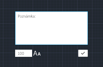

Do textového pole zadejte text a vyberte výšku textu. Výška textu je konzistentní s jednotkami ve výkresu, což znamená, že pokud nastavíte výšku na „100“, výška textu bude 100 jednotek ve výkresu.
alt
Po zadání textu můžete zavřít textový editor kliknutím kamkoli mimo něj nebo kliknutím na značku zaškrtnutí.

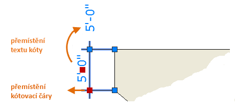

Nejrychlejší metodou jednoduchých úprav kót je použití uzlů.
V tomto příkladu vyberete kótu, aby se zobrazily její uzly. Dále klikněte na uzel na textu kóty a přetáhněte ho do nového umístění nebo klikněte na jeden z uzlů na konci kótovací čáry a přetáhněte kótovací čáru.
alt
Tip: Pokud potřebujete provést složitější změny, může být rychlejší prostě původní kótu odstranit a následně vytvořit novou.
