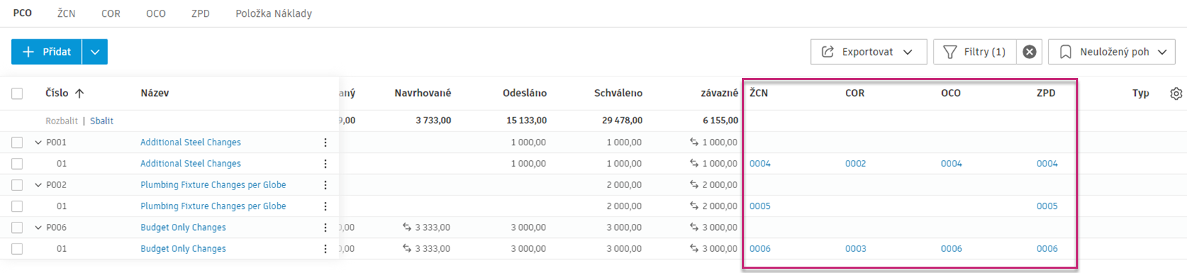

Tabulky změnových příkazů obsahují podrobné informace o nákladových položkách, včetně čísla přidruženého změnového příkazu. Kliknutím na jednotlivá čísla budete přesměrováni na konkrétní kartu, kde se nachází odpovídající změnový příkaz. Otevře se plovoucí panel s dalšími podrobnostmi.
Poznámka: Členové s přístupem pro spolupráci nezobrazují sloupce s přidruženými změnovými příkazy.

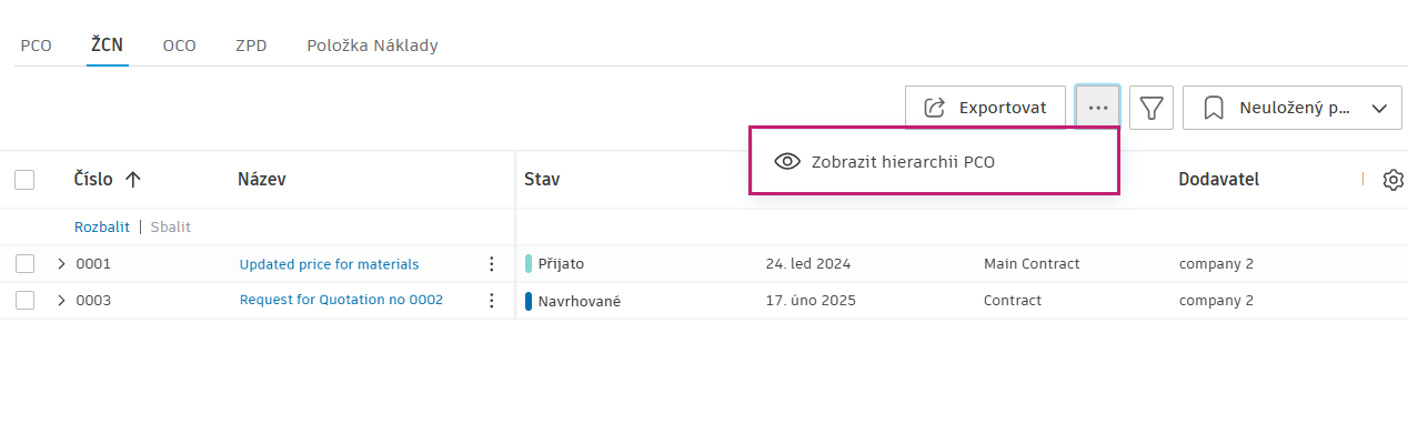

Navigace ve změnových příkazech pomocí zobrazení hierarchie
Při práci svíce typy změnových příkazů pro stejný variační příkaz může být náročné procházet mezi různými čísly změnových příkazů (PCO, COR, OCO, RFQ, SCO). Tento navigační problém pomáhá vyřešit funkce zobrazení hierarchie PCO.
Zobrazení hierarchie lze zapínat a vypínat na každé kartě změnového příkazu (COR, OCO, RFQ, SCO) kliknutím na ikonu hierarchie.
Pokud je tato možnost povolena, související změnové příkazy se seskupí, aby se zobrazily jejich vztahy:
Zobrazení COR: Seskupí body COR podle jejich původního PCO.
Zobrazení OCO: Seskupí OCO podle jejich souvisejících COR i původního PCO
Pohled RFQ/SCO: Seskupí RFQ a SCO podle jejich původního PCO.

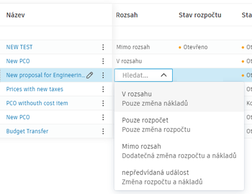

Při vytváření změnových příkazů zvolený rozsah určuje, jak změnový příkaz ovlivní data rozpočtu a nákladů. Rozsah lze nastavit na kartě Změnový příkaz:
Přejděte na kartu Změnový příkaz.
Ve sloupci Rozsah vyberte pro každou položku jednu ztěchto možností:
V rozsahu: Aktualizuje v tabulce pouze část Náklady. Částka změnového příkazu zvýší celkové náklady na projekt, ale neovlivní rozpočet.
Pouze rozpočet: Aktualizuje v tabulce pouze část Rozpočet. Částka změnového příkazu zvýší rozpočet projektu, ale neovlivní celkové náklady.
Mimo rozsah: Aktualizuje v tabulce části Rozpočet i Náklady. Částka změnového příkazu zvýší rozpočet projektu icelkové náklady.
Pohotovostní: Aktualizuje části Rozpočet i Náklady. Tato možnost vám pomůže sledovat změny, které využívají vaše nepředvídané finanční prostředky. Umožňuje rozlišovat mezi změnovými příkazy, které zvyšují celkový rozpočet, a změnami, které jednoduše využívají peníze, které jste si již vyhradili ve svém pohotovostním rozpočtu.
Tip: Názvy těchto možností rozsahu změnových příkazů můžete přizpůsobit včásti Nastavení změnových příkazů tak, aby odpovídaly terminologii vaší společnosti.

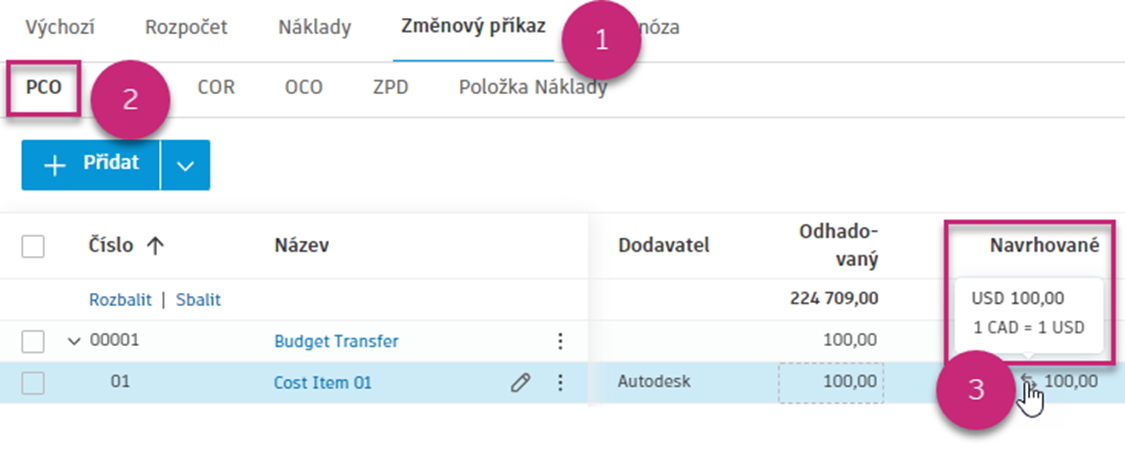

Odhadované, odeslané a schválené hodnoty budou vždy zadány v základní měně. Navrhované a potvrzené hodnoty však mohou být zadány v cizí měně. Při převodu na základní měnu jsou hodnoty zobrazeny vedle ikony . Chcete-li zobrazit nebo upravit směnný kurz, umístěte ukazatel myši na ikonu:

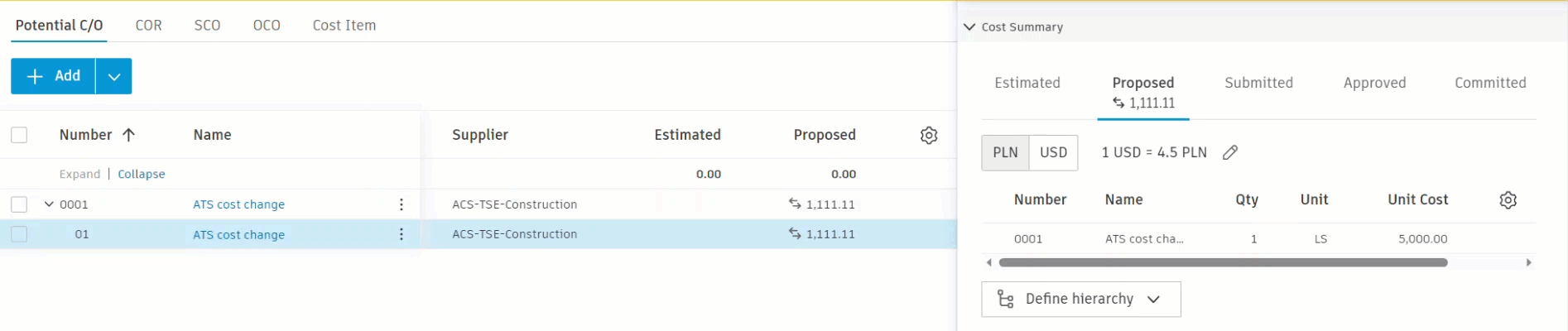

Tyto informace můžete také spravovat na plovoucí panel nákladové položky. Nejprve výběrem položky otevřete plovoucí panel a poté přejděte do části Souhrn nákladů. Pak vyberte sloupce Navrhovaný nebo Potvrzený. Přepínejte mezi těmito dvěma měnami a upravte směnný kurz, kdykoli je to potřeba.
Můžete kopírovat hodnoty ze sloupců Odhadované, Odeslané a Schválené. Tyto hodnoty budou převedeny ze základní na cizí měnu.
Tip:
Každá nákladová položka má nezávislý směnný kurz pro hodnoty Navrhovaná a Potvrzená. Pokud existují různé měny pro nákladové položky, směnný kurz se zobrazí jako "Více".
Při generování nové smlouvy z PCO nebo nákladové položky můžete vybrat měnu, upravit směnný kurz a zkopírovat hodnotu ze sloupce Odhad. Ikona zobrazuje převedenou hodnotu.
