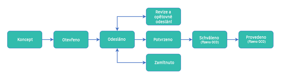

Stavy PCO
Typický tok stavů pro PCO:
Potenciální změnové příkazy mají následující stavy rozpočtu:
- Koncept: Během vytváření PCO.
- Otevřít: Pokud je PCO nastaveno na možnost Otevřít, formálně se přejde do systému. Všechny její nákladové položky jsou také nastaveny na možnost Otevřít. Nyní můžete vytvořit požadavek na nabídku, kód COR, OCO nebo přehled SCO.
- Odesláno: Odesláním změnového příkazu ke schválení aktivujete tento stav. Položky nákladů již nelze přidávat ani odebírat.
- Přijato: Vlastník přijal změnu rozpočtu prostřednictvím RCO.
- Revize a opětovné odeslání: Jeden ze stran nepřijal změnový příkaz a nevyžádal revizi. Zkontrolujte, co je nutné, a odešlete změnový příkaz.
- Schváleno: Vlastník schválil změnu rozpočtu prostřednictvím OCO.
- Provedeno: Všechny strany podepsaly změnový příkaz rozpočtu.
- Odmítnuto: Uživatel je nepřijal. Můžete provést revizi a znovu odeslat.
- Prázdné: Pouze pokud není PCO a jeho nákladové položky asociováno s žádnými COR/OCO/RFQ/SCO a z jeho nákladových položek není vytvořena žádná smlouva, může být PCO neplatné.

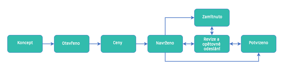

Typický tok stavů pro náklady na PCO:
Potenciální změnové příkazy mají následující stavy nákladů:
- Otevřít: Pokud je PCO nastaveno na možnost Otevřít, formálně se přejde do systému. Všechny její nákladové položky jsou také nastaveny na možnost Otevřít. Nyní můžete podle rozsahu vytvořit požadavek na nabídku, kód COR, OCO nebo přehled SCO.
- Ceny: Navrhovaná cena se dohodne pro změnu nákladů. Položky nákladů již nelze přidávat ani odebírat.
- Navrhovaný: Položky nákladů již nelze připojit k PCO.
- Přijato: Změna nákladů je akceptována.
- Schváleno: Změna nákladů je schválena.
- Provedeno: Všechny strany podepsaly změny nákladů.
- Odmítnuto: Můžete provést revizi a znovu odeslat.

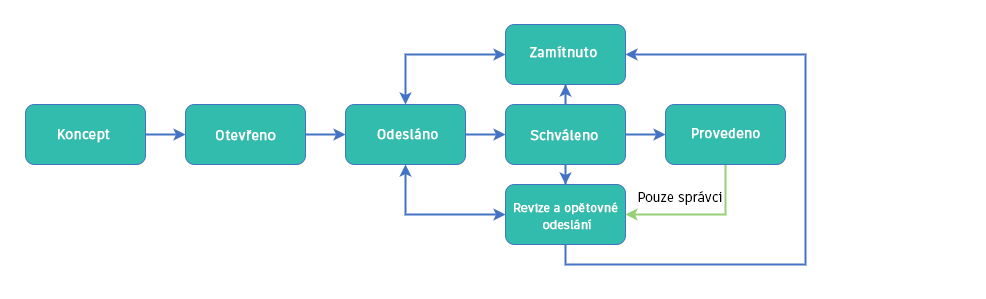

Stavy COR
Typický pracovní postup pro stav RCO:
Požadované změnové příkazy mají následující stavy:
- Koncept: Během vytváření COR.
- Otevřít: Pokud je u jednotky COR nastavena možnost Otevřít, formálně se přejde do systému. Lze vygenerovat dokumenty RCO.
- Posuzováno: Spustí se aktivní pracovní postup schvalování.
- Odesláno: Odesláním změnového příkazu ke schválení aktivujete tento stav. Položky nákladů nelze přidat ani odebrat. Nelze připojit PCO.
- Přijato: Vlastník změnový příkaz přijal. Můžete vytvořit OCO nebo SCO.
- Schváleno: Vlastník schválil OCO obsahující tento COR.
- Provedeno: Všechny strany podepsaly OCO obsahující tento COR.
- Odmítnuto: Vlastník nepřijal COR. Kód COR můžete revidovat a znovu odeslat.
Další informace o COR naleznete v článku COR, OCO a SCO.
Stavy OCO
Typický pracovní postup stavu OCO:
Změnové příkazy vlastníka mají následující stavy:
- Koncept: Během vytváření objektu OCO.
- Otevřít: Pokud je u objektu OCO nastavena možnost Otevřít, objekt formálně vstupuje do systému. Nyní můžete vytvořit dokumenty OCO.
- Odesláno: Odesláním změnového příkazu ke schválení aktivujete tento stav. Položky nákladů nelze přidat ani odebrat. Nelze připojit PCO a RCO.
- Revize a opětovné odeslání: Jeden ze stran nepřijal změnový příkaz a nevyžádal revizi. Zkontrolujte, co je nutné, a odešlete změnový příkaz. Tento stav mohou nastavit pouze správci projektu, pokud je změnový příkaz již proveden.
- Schváleno: Vlastník změnový příkaz přijal. Můžete vytvořit SCO.
- Provedeno: Se změnovým příkazem souhlasily všechny strany.
- Odmítnuto: Uživatel je nepřijal. Můžete provést revizi a znovu odeslat OCO.
Další informace o OCO naleznete v článku COR, OCO a SCO.

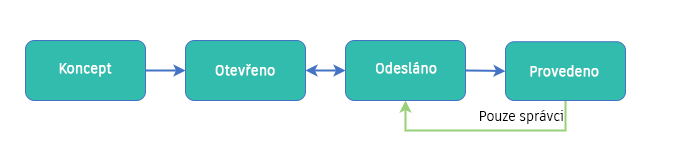

Stavy SCO
Typický pracovní postup stavu SCO:
Změnové příkazy subdodavatele mají následující stavy:
- Koncept: Během vytváření SCO.
- Otevřít: Pokud je SCO nastaveno na Otevřít, formálně vstupuje do systému. Lze vygenerovat dokumenty SCO.
- Odesláno: Změna nákladů je schválena a SCO je odesláno subdodavateli. Položky nákladů nelze přidat ani odebrat.
- Provedeno: Změnový příkaz podepsaly všechny strany.
Další informace o SCO naleznete v článku COR, OCO a SCO.

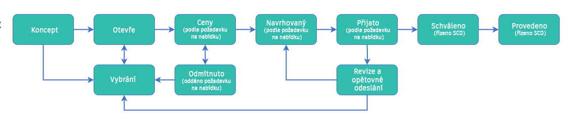

Stavy pro dotazy na nabídku
Typický pracovní postup pro stav požadavku na nabídku:
Požadavky na nabídky mají následující stavy:
- Koncept: Během vytváření požadavku na nabídku.
- Otevřít: Pokud je požadavek na nabídku nastaven na možnost Otevřít, formálně se přepne do systému. Lze vygenerovat dokumenty RFQ.
- Ceny: Požadavek na nabídku byl odeslán dodavateli za účelem stanovení ceny. Může přidat nákladové položky a generovat dokumenty.
- Navrhovaná: Navrhovaná cena se dohodne pro změnu nákladů. Položky nákladů již nelze připojit k požadavku na nabídku.
- Přijato: Změnový příkaz je přijat. Můžete vytvořit SCO.
- Uzavřeno: Stav Extra, který je nastaven při uzavření požadavku.
Další informace o požadavcích na nabídku naleznete v článku Žádosti o nabídku.

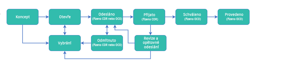

Stavy položek nákladů
Stav položek nákladů se automaticky aktualizuje při změně stavu z PCO nebo COR. Položky nákladů mají následující stavy rozpočtu:
- Koncept: Během vytváření změnového příkazu.
- Otevřít: Pokud je PCO nastaveno na možnost Otevřít, formálně vstoupí do systému. Všechny její nákladové položky jsou také nastaveny na možnost Otevřít. Nyní můžete vytvořit požadavek na nabídku, kód COR, OCO nebo přehled SCO.
- Revize a opětovné odeslání: Jeden ze stran nepřijal položku nákladů a nevyžádal revizi. Zkontrolujte, co je požadováno, a odešlete revidovanou položku.
- Přijato: Vlastník přijal změnu rozpočtu v COR.
- Schváleno: Vlastník schválil změnu rozpočtu v OCO.
- Provedeno: Všechny strany podepsaly změnu rozpočtu.
- Odmítnuto: Uživatel je nepřijal. Změnový příkaz obsahující tuto nákladovou položku můžete revidovat a znovu odeslat.
- Prázdné: Osobní náklady, které obsahují tuto položku nákladů, již nejsou platné a nebudou mít žádný vliv na rozpočet nebo náklady projektu. Lze použít pouze tehdy, když se náklady na vlastnictví a nákladová položka neváže na žádné náklady, náklady na vlastnictví, náklady na vlastnictví, náklady na vlastnictví, náklady na vlastnictví, požadavek na nabídku ani smlouva nevytváří z nákladové položky.
