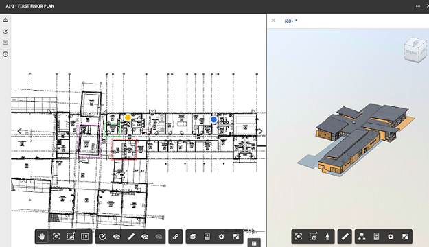

Režim Rozdělený pohled umožňuje zobrazit 2D list a 3D pohled modelu nebo dva různé 2D výkresy z modelu současně. Pokud vyberete objekt v jednom pohledu, zvýrazní se v druhém, což vám umožní snadněji zobrazit a pochopit celý návrh.
  1. Ve 2D výkresu nebo 3D modelu klikněte na režim Rozdělit pohled.
  2. Prohlížeč zobrazuje současně 2D list i model.

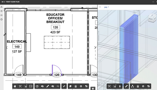

  3. Vyberte prvek ve 2D výkresu, aby se zobrazil přiblíží a zvýraznil ve 3D modelu.

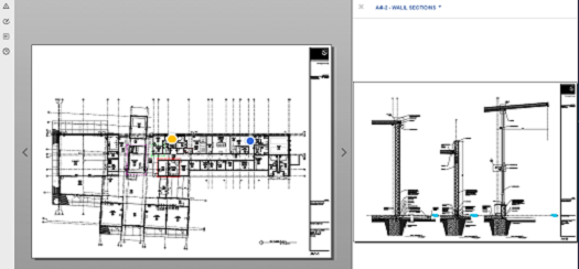

  4. (Volitelné) Ve druhém pohledu můžete pomocí rozevíracího seznamu zobrazit další pohled publikovaný z modelu aplikace Revit. V tomto příkladu je půdorys podlaží a řez stěny zobrazen současně.
