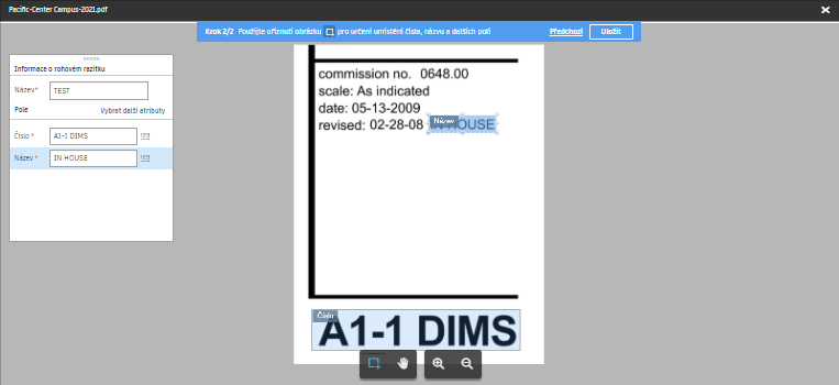

Šablony rohových razítek můžete použít v modulu Document Management k rychlému extrahování těchto informací z dokumentů do digitální formy, aniž byste museli ručně zadávat tyto informace pro každý dokument. To může být užitečné zejména v případě, že máte k odeslání více různých dokumentů.
Šablony rohových razítek naleznou metadata ve vlastních listech a výkresech, extrahují potřebné informace pomocí technologie OCR (Optické rozpoznávání znaků) a potom přenášejí tyto informace do digitálních dat.
Každé rohové razítko se skládá ze dvou výchozích atributů: Název a Číslo. Tyto atributy se používají k vyhledání nejdůležitějších informací ve výkresech. Můžete také definovat další atributy, které extrahují všechny požadované informace z rohového razítka.

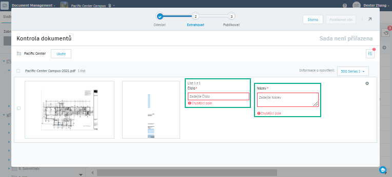

Během odesílání dokumentu každý list používá definované rohové razítko k extrahování určených dat. Pokud dojde k chybě, budete vyzváni k revizi a opravě dokumentů, jak je znázorněno níže.
Další informace naleznete v části Úprava rohových razítek na stránce tématu Použití rohových razítek.

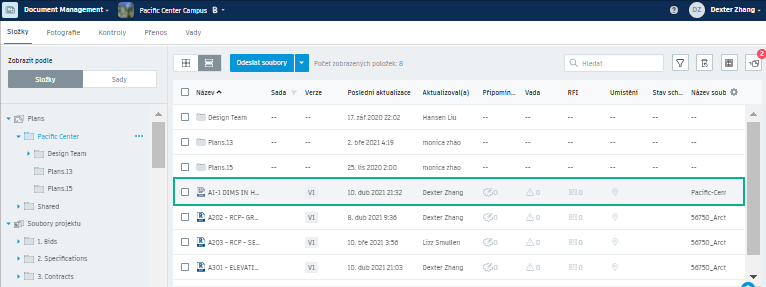

Po publikování dokumentů se extrahovaná data automaticky uloží do systému a asociují se s každým listem nebo dokumentem.
