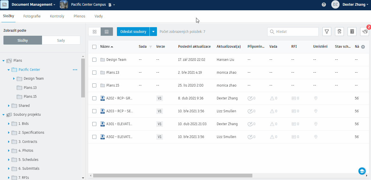

Přidání rohových razítek
  1. V modulu Document Management klikněte na kartu Složky.
  2. Ve stromu složek vyberte složku a klikněte na nabídku Další Rohová razítka.
  3. Klikněte na tlačítko Přidat.
  4. Ve složce vyberte dokument, který chcete použít k vytvoření šablony rohového razítka, a klikněte na tlačítko Otevřít.

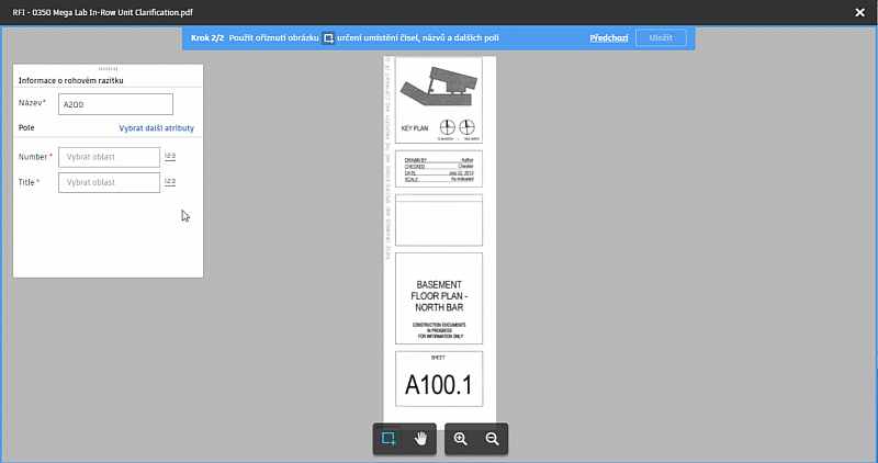

  5. Pomocí nástroje pro ořezání obrázku vyberte oblast rohového razítka v dokumentu.
    Tip: V případě potřeby použijte k navigaci v dokumentu nástroje pro přiblížení, posun pohledu a zobrazení na celé obrazovce.
  6. Klikněte na tlačítko Další.
  7. Zadejte název nového rohového razítka.
  8. Pomocí kurzoru v poli Číslo znovu pomocí nástroje pro ořezání obrázku určete, kde se číslo nachází v dokumentu.
    Tip: V případě potřeby použijte přepínače vpravo od pole Číslo ke změně orientace textu.
  9. Opakujte postup pro pole Název.
  10. Pokud chcete extrahovat další pole z rohového razítka, klikněte na možnost Vybrat další atributy a vyberte atribut v rozevíracím seznamu a opakujte krok 8.
  11. Klikněte na tlačítko Uložit.

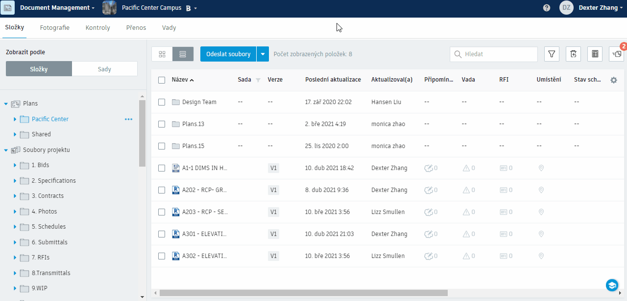

Přidání atributů do rohových razítek
Přidáním atributů do rohových razítek přizpůsobíte informace o dokumentu. Atributy umožňují přidat do souborů a složek vlastní metadata, takže můžete přidat důležité detaily specifické pro projekt. Další informace naleznete v části Přizpůsobení dokumentů s atributy.
  2. Ve stromu složek vyberte složku.
  3. V pravé horní části klikněte na ikonu ozubeného kola Přidat atribut.
  4. V dialogu Přidat atribut:
    1. Zadejte název.
    2. V rozevíracím seznamu vyberte typ atributu, který chcete přidat.
      Tip: Typ atributu může být jeden z následujících typů: Textové pole, Výběr data, Rozevírací seznam.
  5. Na kartě Složky klikněte na tlačítko Odeslat soubory a odešlete dokument do vybrané složky.
  6. Po odeslání souboru proveďte jeden nebo všechny následující úkony.
    • Pokud dokument nemá šablonu, vyberte šablonu rozvržení v rozevíracím seznamu Šablona rozvržení.
    • Přiřaďte sadu k dokumentu.
    • Kliknutím na tlačítko Přidat soubory odešlete další dokument.
    • Přejděte k dalšímu kroku.
  7. Klikněte na tlačítko Pokračovat.
  8. V části Kontrola dokumentu klikněte na rozevírací seznam Informace o rozvržení: a vyberte možnost Definovat.
  9. Vyberte obsah, který chcete oříznout pomocí nástroje pro ořezání obrázku .
  10. Klikněte na tlačítko Další.
  11. V dialogu Informace o rohovém razítku klikněte na položku Vybrat další atributy.
  12. V rozevíracím seznamu vyberte atribut, který chcete použít.
  13. Klikněte na tlačítko Uložit.
  14. Klikněte na tlačítko Publikovat vše.

  5. V oblasti Pole dialogu Informace o rohovém razítku klikněte do každého textového pole, přejděte do oblasti rohového razítka, kterou chcete použít, a ořízněte ho.
  6. Chcete-li vybrat jinou část původního dokumentu, která se má použít jako rohové razítko, klikněte na tlačítko Znovu vybrat oblast v horní části obrazovky.
    1. Přejděte do požadované oblasti, kterou chcete použít, a podle potřeby ořízněte.
    2. Klikněte na tlačítko Další.
    3. Opakujte krok 5 a klikněte na tlačítko Uložit.
  7. Chcete-li pro vybrané rohové razítko použít jiný dokument, klikněte na tlačítko Vybrat jiný list v horní části obrazovky.
    1. Přejděte do požadované oblasti a podle potřeby ji ořízněte.

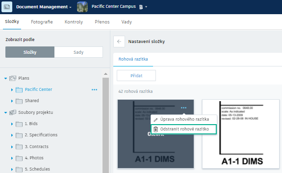

Odstranění rohových razítek
  3. Klikněte na položku Rohová razítka vedle vybrané složky.
  4. Přesuňte kurzor nad pravý horní roh rohového razítka, které chcete odstranit, a klikněte na tlačítko Odstranit rohové razítko.
  5. Po zobrazení výzvy k potvrzení vašeho výběru klikněte na tlačítko Odstranit.
