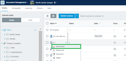

  1. V modulu Document Management klikněte na položku Složky.
  2. V zobrazení miniatur nebo seznamu najeďte myší na dokument, dokud se nezobrazí nabídka Další, pak na ni klikněte a vyberte Exportovat.
    Tip: Kpříkazu Export se dostanete také při prohlížení dokumentu PDF. V pravém horním rohu dokumentu klikněte na Exportovat.

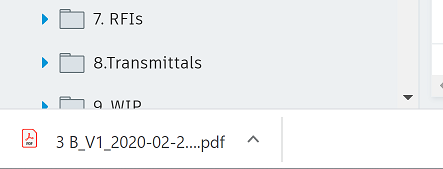

  6. Otevřete exportovaný dokument ze složky Stažené soubory.

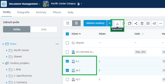

Ve složce Plány můžete exportovat více dokumentů PDF jako vícestránkový soubor PDF. Při tom postupujte takto:
  1. V zobrazení miniatur nebo seznamu vyberte více dokumentů PDF.
  2. Na horním panelu nástrojů vyberte Exportovat.
  3. Opakujte kroky 3-6 výše.
