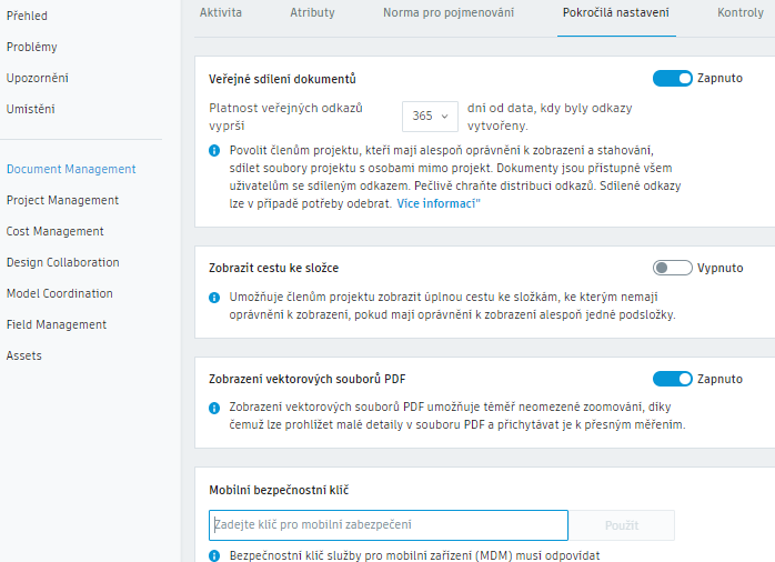

Sdílejte odkaz na dokumenty nebo složky se členy projektu nebo veřejností. Příjemci z řad členů projektu potřebují k zobrazení sdílených dokumentů oprávnění k zobrazení. S veřejností lze sdílet pouze dokumenty ve složce Soubory projektu. Aby bylo možné dokumenty veřejně sdílet, musí správce projektu povolit veřejné sdílení. Při tom postupujte takto:
Pomocí nástroje Výběr modulu přepněte do modulu Project Admin.
Na kartě Služby klikněte na položku Document Management v levém panelu.
Na kartě Upřesnit nastavení zapněte možnost Sdílet dokumenty veřejně.
Vyberte počet dní v den, po který vyprší platnost veřejných odkazů. Můžete vybrat až 365 dnů od data vygenerování odkazů.
Poznámka: Při sdílení s veřejností může kdokoli, kdo obdrží odkaz, získat přístup k odkazovanému dokumentu, stáhnout jej nebo dále sdílet.

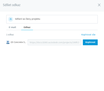

Zaškrtněte políčka u dokumentů nebo složek, které chcete sdílet.
Kliknutím na tlačítko
Sdílet otevřete dialog Sdílet odkaz.
Z rozevíracího seznamu vyberte, zda chcete sdílet se členy projektu nebo s veřejností.
Při sdílení s veřejností:
určete datum, kdy má platnost propojení vypršet.
Poznámka: Maximální datum vypršení platnosti je počet dní vybraný správcem projektu.
Vrozevírací nabídce vlevo dole vyberte verzi sdíleného dokumentu:
"Chcete-li vygenerovat odkaz na verze dokumentu, které jsou v době otevření nastaveny jako aktuální, vyberte možnost Poslední."
"Chcete-li vygenerovat odkaz na verze, které jsou aktuální v době sdílení, vyberte možnost Pevná."
Poznámka: Při sdílení dokumentů se členy projektu je vždy sdílena nejnovější verze.
Pomocí karet můžete vybrat, zda chcete sdílet e-mailem nebo generovat odkazy.
Pokud se rozhodnete sdílet e-mailem, zadejte e-mailovou adresu příjemce, podle potřeby přidejte poznámku a klikněte na Odeslat.
Tip: Pokud sdílíte se členy projektu, klikněte do textového pole a vyhledejte členy, role nebo společnosti.
Pokud se rozhodnete generovat odkazy, kliknutím na tlačítko Kopírovat nebo Kopírovat vše zkopírujte odkazy do schránky a poté je odešlete příjemcům pomocí preferované metody.

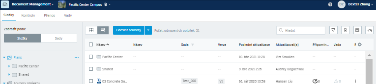

Náhled dokumentů
- Klikněte na Zobrazení miniatur nebo Zobrazení seznamu.
- "Vyberte dokument, jehož náhled chcete zobrazit."
Poznámka: Kliknutím na šipky doleva a doprava se vrežimu náhledu můžete pohybovat mezi dokumenty vaktivní složce.

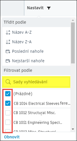

Filtrovat podle sad dokumentů
- V zobrazení seznamu vyberte dokument ze složky Plány.
- V tabulce klikněte na záhlaví Sada.
- Do pole Hledat zadejte název sady, pro kterou chcete zobrazit dokumenty.
Tip: Můžete také zaškrtnout políčko vedle požadované sady nebo sad a rychle najít potřebné dokumenty.

Filtrovat podle sad
Do vyhledávacího pole zadejte název sady, pro kterou chcete zobrazit dokumenty.
