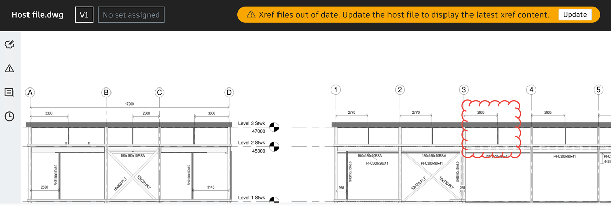

Členové budou upozorněni vprohlížeči, když otevřou hostitelský soubor návrh DWG, který obsahuje zastaralé externí reference. Členové s oprávněním Upravit a vyšším mohou jednoduše aktualizovat hostitelský soubor v prohlížeči a vytvořit novou verzi, která automaticky zobrazí nejnovější verze externích referencí.

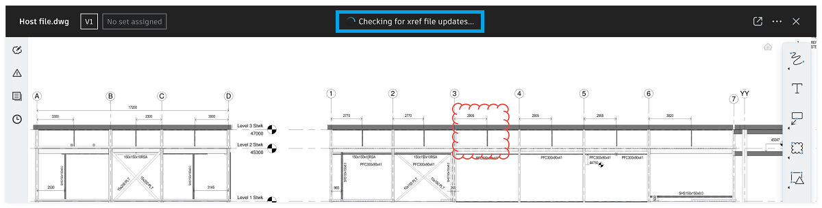

    Bude vedení zkontrolovat, zda jsou soubory externích referencí nejnovější verze.
    Pokud soubory externích referencí nejsou aktuální, zobrazí se banner.
  3. Kliknutím na tlačítko Aktualizovat aktualizujete hostitelský soubor na novou verzi s nejnovějšími verzemi souborů externích referencí.

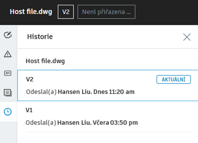

    Stránka se po dokončení obnoví. Kliknutím na nástroj pro výběr vlevé horní části zobrazíte aktualizované číslo verze hostitelského souboru, které je označeno jako AKTUÁLNÍ verze.

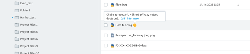

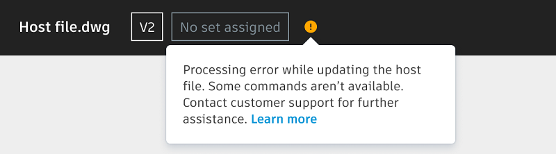

    Pokud dojde k chybě zpracování, soubor se stále aktualizuje na novou verzi. Následující ikona a zpráva se však zobrazí vprohlížeči a vseznamu dokumentů.
