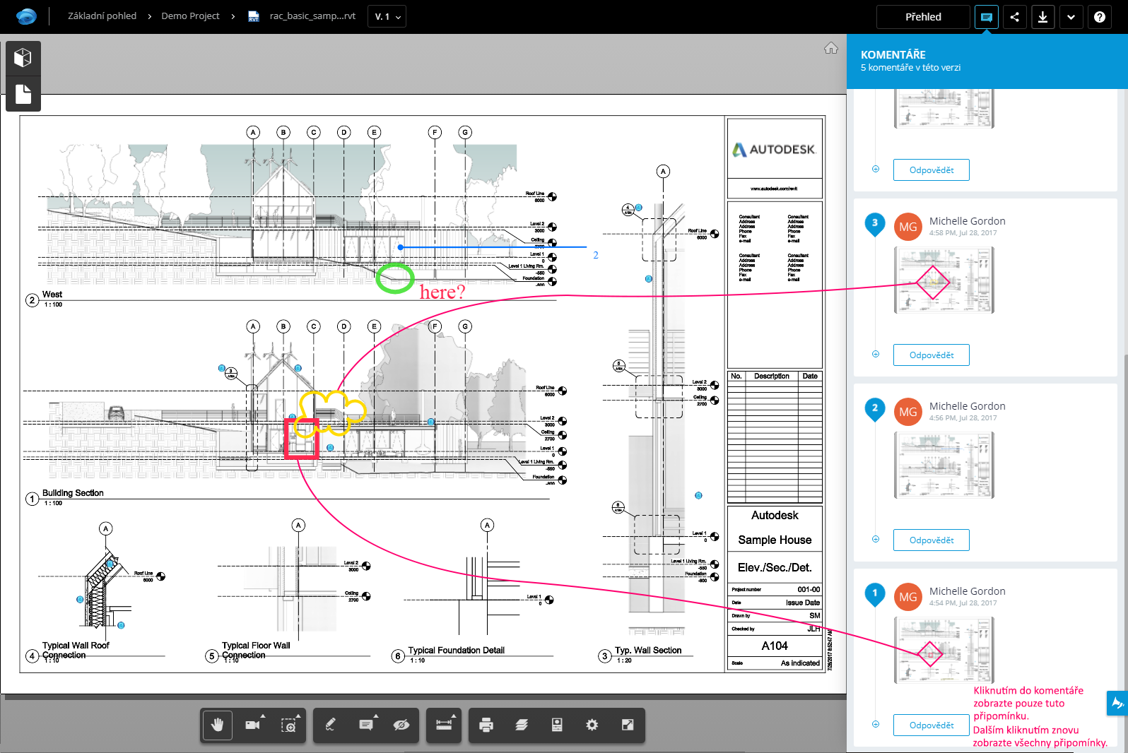

Při otevření 2D souboru, který byl připomínkován v prohlížeči, budou všechny připomínky pro příslušnou verzi souboru viditelné. Kliknutím na tlačítko Zobrazit/Skrýt značky v rámci sady nástrojů Poznámky a připomínky můžete zobrazit nebo skrýt tyto připomínky. Chcete-li zobrazit konkrétní připomínku a související komentáře, otevřete panel Komentáře a klikněte na komentář u příslušné připomínky. Všechny ostatní připomínky budou ztmaveny. Chcete-li znovu zobrazit všechny připomínky, klikněte znovu na vybraný komentář.
Tip: Chcete-li vyhledat odpovídající komentář u připomínky, podívejte se na snímek v komentáři. Viz obrázek níže.
