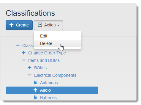

  1. Ve stromové struktuře Classifications (Klasifikace) vyberte klasifikaci, kterou chcete odstranit.
    Odstranění klasifikace
    Poznámka: Uzel kořenové klasifikace nelze odstranit.
  2. Klikněte na položky Akce > Odstranit.
  3. Zobrazí se výzva k potvrzení odebrání vybrané klasifikace. Klikněte na položku Delete (Odstranit).
