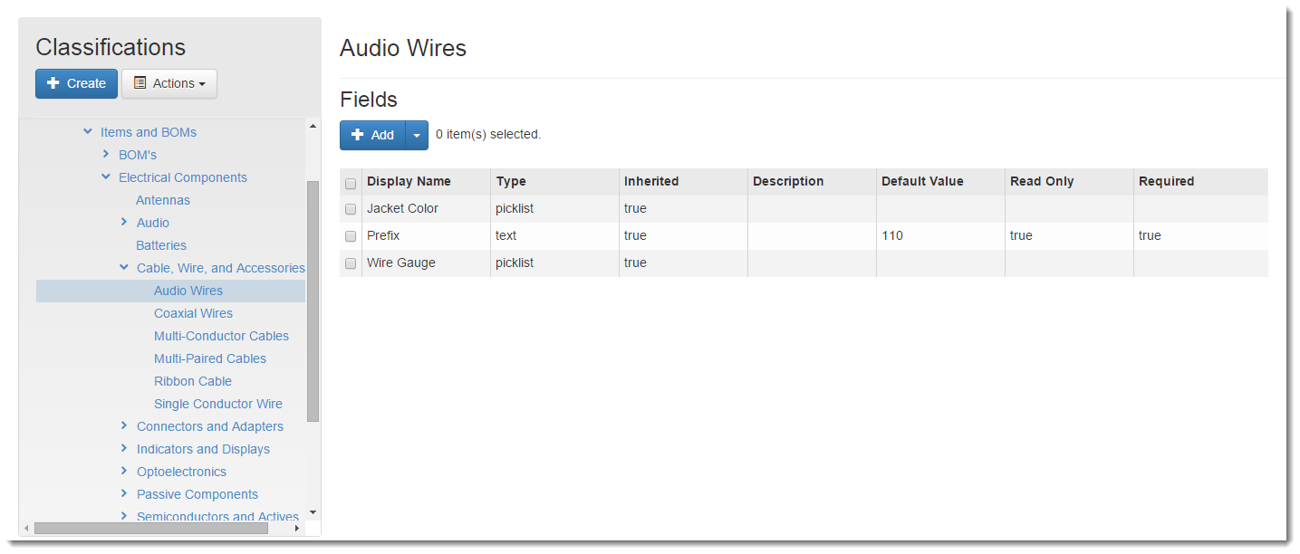

Klasifikace
Klasifikace (nebo třída) je datová struktura, která se používá jako šablona vlastností ke katalogizaci položek. Třída může být tvořena poli vlastností a může obsahovat další třídy nebo podtřídy. Podtřídy dědí vlastnosti definované v nadřazené třídě. Podtřída může kromě polí zděděných po nadřazené třídě zahrnovat i další pole vlastností. Společnost například může mít třídu nejvyšší úrovně pro spojovací prvky. Tato třída může mít podtřídy pro šrouby, nýty a lepidla. Třída spojovacích prvků nejvyšší úrovně obsahuje obecné vlastnosti společné pro všechny spojovací prvky. Každá podtřída tyto obecné vlastnosti dědí a definuje další podrobnosti konkrétních spojovacích prvků, které popisuje. Lze také nastavit fiktivní třídu. Fiktivní klasifikace je určena pouze pro organizace. Uživatel ji pro klasifikaci položky vybrat nemůže.
Správce aplikace Fusion Manage pomocí nástroje Classification Manager vytvoří strukturu klasifikace a definuje vlastnosti obsažené v jednotlivých třídách. Poté správce přidá sekci klasifikace na kartu podrobností položky. Při zadávání podrobností položky uživatelé zadávají hodnoty odpovídajících vlastností tříd, a vytvářejí tak katalog položek.
Poznámka: Pokud pracovní prostor obsahuje sekci klasifikace, všechny položky v pracovním prostoru jsou klasifikovány.
