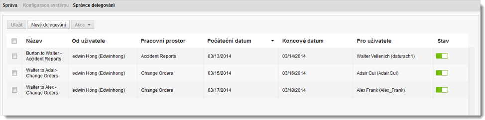

Správce delegování
Delegování jsou navržena k řešení zpomalení pracovních postupů správy změn. Umožňují dočasně delegovat uživatele k provedení nevyřízené práce v konkrétním pracovním prostoru jiného uživatele. Uživatelé mohou k provádění své práce delegovat ostatní uživatele pomocí panelu Moje delegování a správci mohou pomocí Správce delegování nastavovat a spravovat delegování pro jiné uživatele.
Poznámka: Správci také mohou pomocí Správce delegování i panelu Moje delegování delegovat k provádění práce sami sebe.
Postup otevření Správce delegování:
Správce delegování
