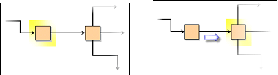

Přechod je převod položky pracovního prostoru z jednoho stavu pracovního postupu do jiného. Kromě počátečního přechodu mají všechny přechody pracovního postupu stavy Z a Do (viz část Pracovní postup).
Přechod je změna z jednoho stavu do druhého.
