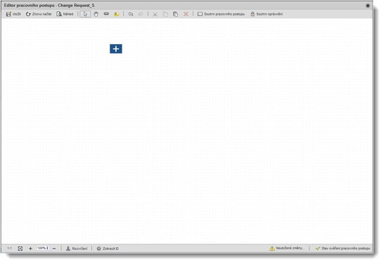

  1. V nabídce Správa klikněte na možnost Správce pracovních prostorů.
  2. V prostředí Správce pracovních prostorů rozbalte panel pracovního prostoru.
  3. Klikněte na možnost Editor pracovního postupu.
Editor prázdného pracovního postupu
Všechny nové mapy pracovního postupu mají jako výchozí bod v pracovním postupu uzel Start.

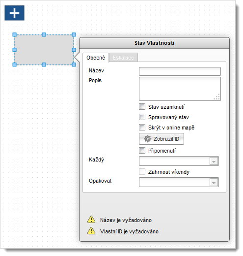

Přidání stavu pracovního postupu
  1. Na panelu nástrojů klikněte na ikonu Stav a potom kamkoli do mapovací mřížky. Takto přidáte stav a otevřete informační rámeček Vlastnosti stavu.
Nabídka Vlastnosti stavu
  1. Zadejte název stavu (například [01] shromáždění informací),
  2. Zadejte volitelný popis.
  3. Nastavte volitelné vlastnosti:
    • Stav uzamknutí Uzamkne položku, když v pracovním postupu dosáhne tohoto stavu. Uzamknutou položku nelze upravovat, dokud se pracovní postup nevrátí zpět do dřívějšího stavu. Některým uživatelům lze udělit speciální oprávnění k přepsání zámků (viz části Nastavení oprávnění a Oprávnění pracovního postupu).
    • Spravovaný stav Položky řízené revizemi jsou v tomto stavu pracovního postupu revidovány. Tato možnost je užitečná, pokud chcete provést revizi položky předtím, než projde celým pracovním postupem.
    • Skrýt v online mapě Skryje stav v mapě pracovního postupu a nastaví jej jako viditelný pouze v Editoru pracovního postupu.
  4. Přidání nového stavu dokončíte kliknutím kamkoli mimo informační rámeček.

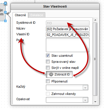

Použití ID stavů
ID stavů jsou důležitá, pokud chcete k ovládání pracovních postupů použít skriptování na straně serveru. Každý stav v mapě pracovního postupu má systémové ID a uživatelské ID. Systémová ID jsou číselná a pouze ke čtení; uživatelská ID jsou automaticky přidána do informačního rámečku po zadání názvu stavu.
Důležité: Ve skriptech odkazujte na stav pomocí uživatelského ID. Ačkoli můžete uživatelská ID upravovat, musí být každé uživatelské ID stavu v pracovním postupu jedinečné.
Zobrazení ID stavů v informačním rámečku:
Zobrazení ID stavu
Poznámka: Přepínač se po zavření informačního rámečku vrátí do vypnutého stavu.

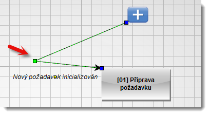

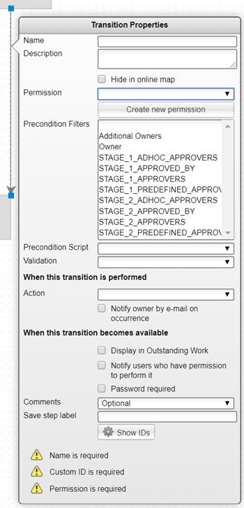

Přidání přechodu pracovního postupu
  1. Pozastavte ukazatel myši nad prvkem Start, dokud se nezobrazí ikona Připojit. Potom klikněte a přetáhněte myš do nového stavu pracovního postupu. Když se barva ohraničení stavu změní na zelenou, uvolněte tlačítko myši. Vytvoří se přechod a otevře se informační rámečekVlastnosti přechodu.
Nabídka Vlastnosti přechodu
  1. Zadejte název přechodu (například Vytvoření požadavku) a v případě potřeby také volitelný popis.
  2. Chcete-li přechod v mapě pracovního postupu skrýt, zaškrtněte políčko Skrýt v online mapě.
  3. Přiřaďte k přechodu oprávnění pracovního postupu (například Vytvoření oprávnění [WF]). Chcete-li vytvořit nové oprávnění, klikněte na možnost Vytvořit nové oprávnění. Důležité: Přechod mohou provést pouze uživatelé, kterým bylo toto oprávnění uděleno (viz části Nastavení oprávnění a Oprávnění pracovního postupu).
  4. Volitelně můžete zadat:
    • Filtry předběžných podmínek – jedná se o filtry omezující skupinu uživatelů, kteří mohou provést přechod pracovního postupu, na základě rozevíracích seznamů nakonfigurovaných v pracovním prostoru.
    • Skript předběžné podmínky – jedná se o skript, který před zpřístupněním přechodu uživateli zkontroluje splnění specifických podmínek.
    • Ověření – jedná se o skript, který před povolením přechodu ověří splnění požadavků.
    • Akce – jedná se o skript, který se spustí při provedení přechodu.
      Nápovědu k připojování skriptů předběžné podmínky, ověření a akce k přechodům naleznete v části Příručka ke skriptování pro vývojáře.
  5. Chcete-li upozornit vlastníka položky na její přechod do jiného stavu, zaškrtněte políčko Upozornit vlastníka e-mailem na výskyt. Upozorněn bude pouze vlastník.
  6. Chcete-li upozornit příslušné uživatele na dostupnost přechodu k provedení, zaškrtněte políčko Upozornit uživatele, kteří mají oprávnění k provedení akce. Poznámka: Členové schvalující komise jsou upozorněni, pouze když položka vstoupí do následujícího stavu, nikoliv při každém schválení přechodu některým z členů.
  7. Chcete-li zahrnout související položku do seznamu Moje nevyřízené úkoly, aktivujte možnost Zobrazit v nevyřízených úkolech.
  8. Chcete-li vyžadovat, aby uživatelé před provedením přechodu znovu zadali své heslo, zaškrtněte políčko Je požadováno heslo. Poznámka: Tento mechanismus opakovaného zadání hesla splňuje požadavky digitálního podpisu podle předpisu CFR 21, část 11.
  9. Chcete-li vyžadovat uživatelské komentáře, vyberte možnost Požadováno v rozevírací nabídce Komentáře. Další možnosti výběru jsou Volitelné a Vypnuto.
  10. Chcete-li si přizpůsobit tlačítko Uložit krok v mapě pracovního postupu, zadejte uživatelský popisek v části Popisek možnosti Uložit krok(například Schválit).
  11. Přidání nového přechodu dokončíte kliknutím kamkoli mimo informační rámeček.

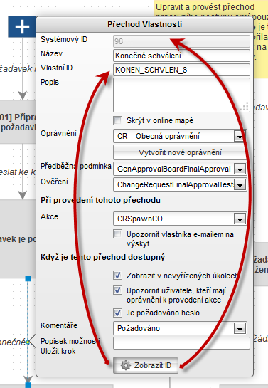

Použití ID přechodů
ID přechodů jsou důležitá, pokud chcete k ovládání pracovních postupů použít skriptování na straně serveru. Každý přechod v mapě pracovního postupu má systémové ID a uživatelské ID. Systémová ID jsou číselná a pouze ke čtení; uživatelská ID jsou automaticky přidána do informačního rámečku po zadání názvu přechodu.
Důležité: Ve skriptech odkazujte na přechod pomocí uživatelského ID. Ačkoli můžete uživatelská ID upravovat, musí být každé uživatelské ID přechodu v pracovním postupu jedinečné.
Zobrazení ID přechodů v informačním rámečku:

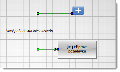

Přidání uzlů v pravém úhlu k přechodu
Ve výchozím nastavení začínají všechny přechody jako úsečka se dvěma koncovými uzly. Uzly v pravém úhlu můžete přidat k přechodu, abyste dostali pravoúhlý přechod. Přechody v pravém úhlu lze trasovat kolem stavů nebo smyčkou zavést zpět ke stejnému nebo předchozímu stavu.
  1. Vyberte přechod kliknutím.
  2. Podržte klávesu CTRL a klikněte na přechod, kam chcete přidat uzel, NEBO kliknutím pravým tlačítkem myši na přechod otevřete kontextovou nabídku a poté klikněte na možnost Přidat pravý úhel.
Přidání přechodu pravého úhlu
Nový pravoúhlý uzel se zobrazí jako zelený čtvereček.
Uzel přidán k vytvoření pravého úhlu
  1. Chcete-li změnit polohu uzlu, klikněte na něj a přetáhněte jej do požadované polohy v mřížce mapování.
  2. Stejným způsobem přidejte druhý pravoúhlý uzel.
  3. Kliknutím a přetažením uzlů rozvrhněte přechod podle svých představ.
Přidání druhého uzlu k pravému úhlu

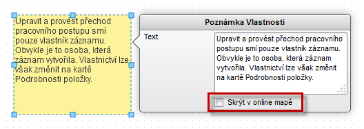

Přidání poznámek
Přidání poznámky do pracovního postupu:
  1. Na panelu nástrojů klikněte na ikonu Poznámka.
  2. Klikněte na mřížku mapování, do které chcete umístit poznámku.
  3. Po otevření informačního rámečku Vlastnosti poznámek začněte psát poznámku. Přidání poznámek k pracovnímu postupu
  4. Přidání nové poznámky dokončíte kliknutím kamkoli mimo informační rámeček.
Skrytí poznámky v mapě pracovního postupu:

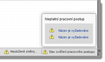

Ověření mapy
Ikona stavu ověření pracovního postupu udává, zda je pracovní postup platný. Pokud se ikona změní ze zeleného zatržítka na symbol upozornění, pracovní postup nemá požadované vlastnosti nebo má vlastnosti v neplatném formátu.
Chcete-li zobrazit chyby ověření, klikněte na ikonu upozornění. Chcete-li přejít do umístění chyby v mapě pracovního postupu, klikněte na tlačítko Zobrazit problém vedle chybového hlášení v místním okně Neplatný pracovní postup. Chcete-li místní okno zavřít, klikněte znovu na ikonu upozornění.
Ověření pracovního postupu
