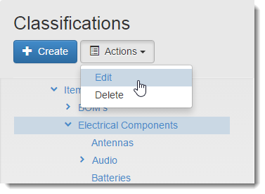

Úprava klasifikace
Máte možnost upravit zobrazovaný název a popis klasifikace.
  1. Ve stromové struktuře Classifications (Klasifikace) vyberte klasifikaci, kterou chcete upravit.
  2. Klikněte na položky Akce (nabídka) Upravit.
    Úprava klasifikace

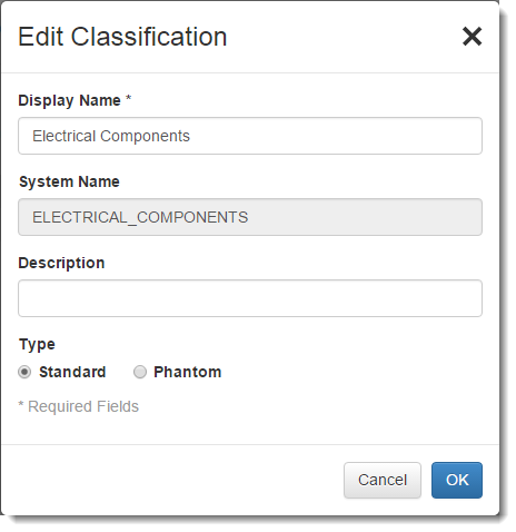

  3. V dialogu Edit Classification (Upravit klasifikaci) upravte zobrazovaný název.
    Provedení změn klasifikace
  4. Upravte popis klasifikace.
  5. Vyberte typ klasifikace:
    • Standardní klasifikace je dostupná třída s vlastnostmi, kterou lze přiřadit k položkám.
    • Fiktivní klasifikace je určena pouze pro organizace. Uživatel ji pro klasifikaci položky vybrat nemůže.
  6. Klikněte na tlačítko OK.
