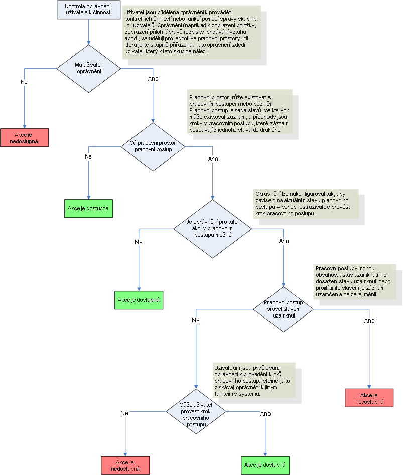

Níže uvedený vývojový diagram ukazuje, jak aplikace Fusion Manage používá oprávnění pracovního postupu a jak tato oprávnění fungují společně s oprávněními pracovního prostoru. Existují například případy, kdy uživatel nemůže provést akci pracovního prostoru, protože je uvedena v aktuálním stavu pracovního postupu, i když uživatel má příslušná oprávnění pracovního prostoru.

Graf, který ukazuje, jak oprávnění pracovního postupu fungují společně s oprávněními pracovního prostoru
