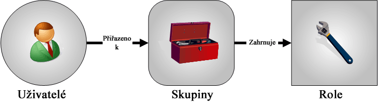

Systém správy oprávnění aplikace Fusion Manage umožňuje řídit přístup uživatelů způsobem, který odráží různé odpovědnosti vašich zaměstnanců nebo členů vaší organizace. Pomocí klíčových prvků systému – uživatelů, skupin a rolí – můžete vytvořit různé kolekce oprávnění tak, aby odrážely tyto odpovědnosti, a potom odpovídajícím způsobem tyto kolekce přidružit k uživatelům.
Níže je vizuální znázornění těchto základních prvků a jejich vzájemné spolupráce, následované popisy a příklady těchto prvků.
Základní elementy systémových oprávnění

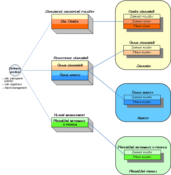

Skupiny se skládají z jedné nebo více přiřazených rolí oprávnění a (v důsledku toho) z jedné nebo více kolekcí oprávnění. Skupiny lze vytvářet tak, aby odpovídaly oddělením nebo hierarchii ve vaší společnosti či organizaci, a smysluplně do nich přiřazovat uživatele.
Příkladem skupiny je skupina Registrace zákazníků, které jsou přiřazeny role Údaje zákazníků a Údaje adresy. Role Údaje adresy obsahuje oprávnění podobná roli Údaje zákazníků, ale její oprávnění se týkají jiného pracovního prostoru, který obsahuje data adres (adresy). Přiřazením rolí skupině Registrace zákazníků tímto způsobem můžete přidružit odpovědnosti rolí Údaje zákazníků a Údaje adresy v jednom jednoduchém kroku. Dalším příkladem skupiny je skupina Nákupy zákazníků, které je přiřazena role Předplatná zákazníků.
Uživatelé
Uživatel představuje jednotlivou osobu s účtem k přihlášení k webu aplikace Fusion Manage. Přidáním uživatele do jedné nebo více skupin, které se skládají z rolí, pouhými několika kroky udělíte uživatelská oprávnění reprezentující odpovědnosti tohoto uživatele.
Příkladem uživatele je Prodejní zástupce, mezi jehož odpovědnosti patří správa registrací a předplatných zákazníků a správa potenciálních zákazníků. Chcete-li udělit tato uživatelská oprávnění odpovídající těmto odpovědnostem, přidejte uživatele do skupiny Nákupy zákazníků, Registrace zákazníků i Správa potenciálních zákazníků. Skupině Správa potenciálních zákazníků je přiřazena rola Podrobnosti potenciálních zákazníků, která obsahuje uživatelská oprávnění pro přístup k datům v pracovním prostoru Potenciální zákazníci a pro správu těchto dat.
