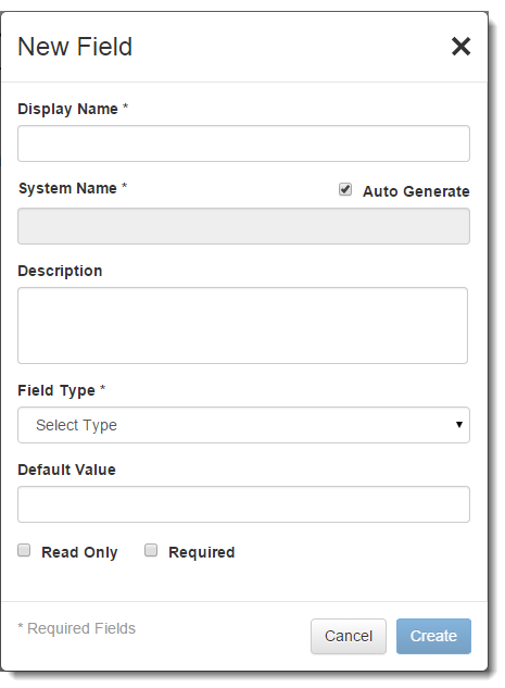

    Vytvoření polí
  3. V dialogu New Field (Nové pole) zadejte zobrazovaný název nového pole.
    Dialog Nové pole
  4. Aby bylo možné se na pole odkazovat ve skriptech, je nutné zadat jeho systémový název. Pokud je zapnuta možnost Auto Generate (Generovat automaticky), systémový název je vygenerován na základě zobrazovaného názvu. Automaticky generovaný systémový název se zobrazuje při úpravách definice pole.
  5. Zadejte popis pole. Popis je volitelný.
  6. V rozevíracím seznamu Field Type (Typ pole) určete typ pole:

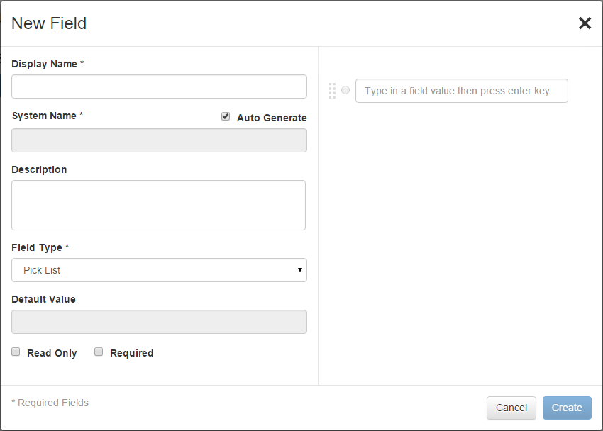

    • Picklist (Rozevírací seznam): Hodnotu vlastnosti lze vybrat ze seznamu předdefinovaných hodnot.
      Tip:
      Pole rozevíracího seznamu použijte, pokud chcete prezentovat omezenou sadu výběru.
    • Pokud je typ pole nastaven na rozevírací seznam, zadejte hodnoty rozevíracího seznamu. Pořadí hodnot rozevíracích seznamů lze měnit přetahováním. Kliknutím na přepínač vedle jedné z hodnot nastavte výchozí hodnotu rozevíracího seznamu.
      Dialog Nové pole
  7. Zadejte výchozí hodnotu vlastnosti pole. Výchozí hodnota vlastnosti je automaticky přiřazena k položkám v rámci dané klasifikace.
  8. Pokud chcete uživatelům zakázat přepsání výchozí hodnoty, zaškrtněte políčko Read Only (Pouze ke čtení).
  9. Pokud chcete nastavit hodnotu vlastnosti klasifikované položky jako povinnou, zaškrtněte políčko Required (Požadováno).
Vytvoření vlastního systémového názvu
  1. Zrušte zaškrtnutí políčka Auto Generate (Generovat automaticky).
  2. Do pole System Name (Systémový název) zadejte nový systémový název.

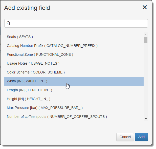

Přidání existujícího pole
Můžete vytvořit pole, které bude sdílené v několika třídách. Opakovaně se používá definice, nikoli instance, přepsání a dědičnost jsou proto v jednotlivých použitích pole nezávislé.
  1. Ve stromové struktuře Classifications (Klasifikace) vyberte klasifikaci.
  2. V sekci Pole klikněte na tlačítka Přidat > Existující.
    Nastavení existujícího pole
  3. V dialogu Add Existing Field (Přidání existujícího pole) vyhledejte pole klasifikace.
    Dialog nastavení existujícího pole
  4. Klikněte na tlačítko Přidat.
