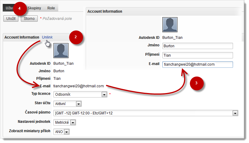

Zrušení propojení mapovaných účtů
Chcete-li vyřešit neshodu e-mailových adres uživatele ve stavu Mapováno, zrušte propojení profilu v aplikaci Fusion Manage s účtem Autodesk a potom změňte e-mailovou adresu v profilu, aby odpovídala adrese v účtu Autodesk.
  1. Ve sloupci Úpravy uživatele v tabulce Uživatelé klikněte na odkaz uživatele Upravit. Zrušení propojení mapovaných účtů
  2. V podokně Informace o účtu klikněte na tlačítko Odpojit.
  3. Změňte e-mailovou adresu tak, aby odpovídala adrese asociované s účtem Autodesk daného uživatele.
  4. Klikněte na tlačítko Uložit.
Při dalším přihlášení uživatele je profil znovu propojen s účtem Autodesk s novou e-mailovou adresu.
