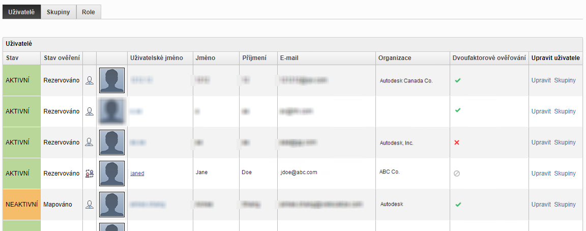

Zobrazení uživatelů
  1. V nabídce Správa pozastavte ukazatel myši nad položkou Zabezpečení a klikněte na tlačítko Uživatelé.
    Otevře se karta Uživatelé.
    Karta Uživatelé
  2. V tabulce Uživatelé klikněte na položku Uživatelské jméno.
    Zobrazit podrobnosti o uživatelích

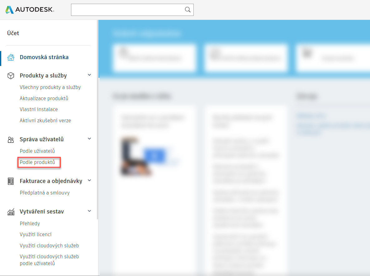

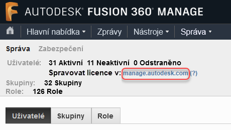

Přiřazení licence uživateli pomocí správy na portálu Autodesk Account
Když přidáte uživatele ze stránky správy aplikace Fusion Manage, bude mu udělen základní přístup (omezené zobrazení) k aplikaci Fusion Manage. Chcete-li uživateli udělit úplný přístup, je nutné přiřadit mu licenci pomocí správy na portálu Autodesk Account.
  1. V horní části stránky Fusion Managespráva uživatelů klikněte na položku manage.autodesk.com.
    odkaz na správu
    Otevře se stránka správy na portálu Autodesk Account.
  2. Na stránce Správa účtu v části Správa uživatelů klikněte na možnost Podle produktu.
    odkaz na správu
  3. Chcete-li přiřadit uživateli licenci Fusion Manage, postupujte podle pokynů popsaných v tématu nápovědy ke správě účtu Přiřadit uživatele k produktům.
    Tímto způsobem uživatele pozvete do týmu a poskytnete mu odpovídající oprávnění k používání aplikace Fusion Manage.

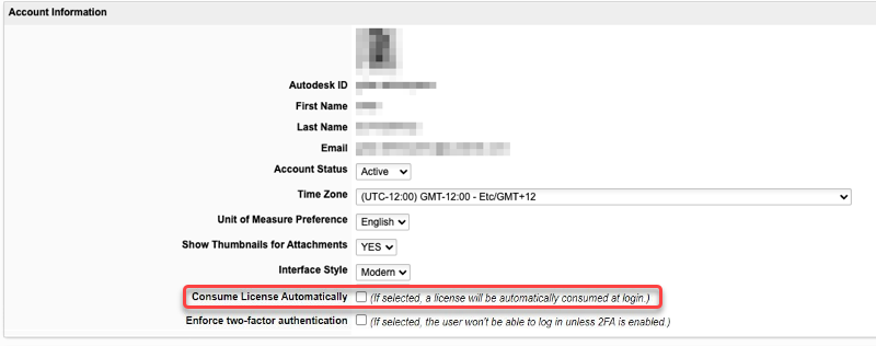

Správa využití licencí
Ve výchozím nastavení využívají všichni uživatelé při přihlášení licenci.
Za určitých okolností, například při použití nástroje Flex, mohou správci ve výchozím nastavení uživatelům udělit základní přístup. Možnost Základní přístup omezuje uživatele na prohlížení pouze licence a použití licence pouze v případě, že uživatel vyžaduje k provedení operace licenci.
  1. Ve sloupci Upravit uživatele v tabulce Uživatelé klikněte na odkaz uživatele Upravit.
  2. Chcete-li omezit využití licencí uživateli pouze na případ, kdy licenci vyžaduje operace, zrušte výběr možnosti Použít licenci automaticky.
    Automaticky použít licenci
Když se uživatel přihlásí, zobrazí se banner s vysvětlením, že je aplikace v režimu základního přístupu. Uživatelé moderního rozhraní mohou povolit plný přístup.

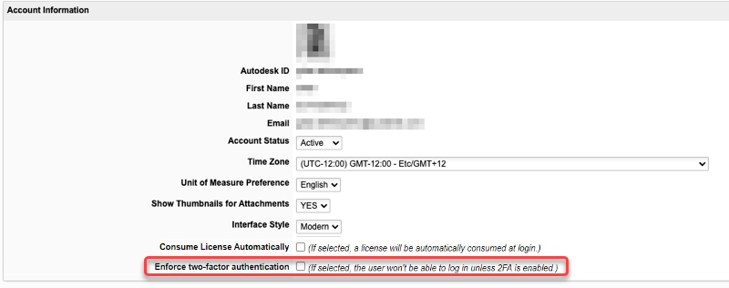

Správa dvoufaktorového ověřování (2FA) pro uživatele
Dvoufaktorové ověřování můžete vynutit u všech uživatelů webu v části Správa > Konfigurace systému > Obecná nastavení > Nastavení zabezpečení. Pokud to provedete, všichni uživatelé musí povolit 2FA ve svém profilu Autodesk, aby se mohli přihlásit ke klientu. Někdy však může být vhodné zakázat vynucení 2FA pro jednotlivého uživatele. Uživatel může například použít 2FA mimo svůj profil Autodesk, v takovém případě není vynucení v klientovi potřeba.
  2. Zrušte výběr možnosti Vynutit dvoufaktorové ověřování.
    nastavení 2fa uživatele

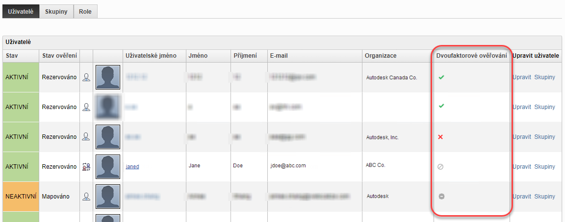

  3. Pod položkou Správa > Zabezpečení > Uživatelé můžete zobrazit nastavení 2FA každého uživatele v jeho profilech Autodesk.
    • 2fa zapnuto 2FA zapnuto
    • 2fa vypnuto 2FA vypnuto
    • 2fa vypnuto 2FA spravované externě
    • 2fa neznámé Stav 2FA nelze určit (uživatel se v poslední době nepřihlásil, stav bude aktualizován při příštím přihlášení).

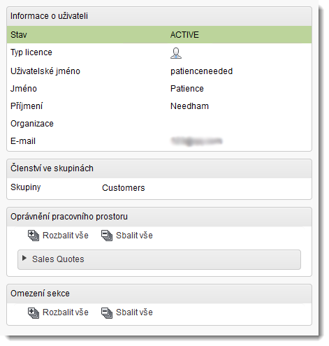

Úpravy uživatelů
Uživatelské profily jsou propojeny s odpovídajícími účty Autodesk a informace účtu Autodesk se automaticky přenesou do profilů aplikace Fusion Manage v režimu pouze ke čtení. Uživatelé mohou své údaje upravit přímo v účtu Autodesk nebo prostřednictvím profilu aplikace Fusion Manage. Jakmile má profil stav ověření Mapováno, jedinou informací, kterou může správce upravit v profilu uživatele, jsou vlastnosti Fusion Manage, například Typ licence, Stav účtu a předvolby.
Poznámka: Další informace o stavu ověření nebo nápovědu k řešení potíží s mapovanými profily naleznete v části Řešení potíží s účty.
Úprava profilu uživatele
  2. Na panelu Informace o účtu změňte informace podle potřeby a klikněte na tlačítko Uložit.
