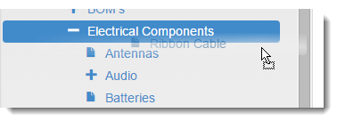

  1. Ve stromové struktuře Classifications (Klasifikace) vyberte klasifikaci, kterou chcete přesunout.
  2. Přetáhněte klasifikaci do nového umístění ve stromové struktuře.
Přesunutí klasifikace
Umístěte klasifikaci do jiné třídy, a nastavte ji tak jako podtřídu cílové klasifikace. Přesunutá klasifikace zdědí pole vlastností nové nadřazené klasifikace a nadále již nedědí pole původních nadřazených klasifikací. Podobně platí, že její původní podtřídy, které dědily její pole, již tato pole nadále nedědí. Přesunutá klasifikace si zachová svá jedinečná pole.
