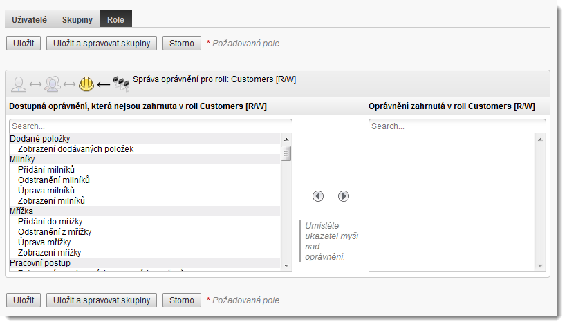

Přidání oprávnění k roli
Dalším krokem po vytvoření nové role je přidání oprávnění k roli na stránce Správa oprávnění pro roli. Seznam vlevo uvádí všechna oprávnění, která jsou v aplikaci Fusion Manage k dispozici, kategorizovaná podle funkční oblasti. Seznam vlevo je prázdný. Sem přidáváte oprávnění, která chcete do role zahrnout.
Poznámka: Chcete-li k roli přidat oprávnění později, klikněte na kartu Role a poté klikněte na odkaz role Oprávnění ve sloupci Správa tabulky Role.
Stránka Správa oprávnění pro roli
  1. V seznamu vlevo dvakrát klikněte na oprávnění, které chcete přidat, NEBO vyberte oprávnění a klikněte na tlačítko s šipkou vpravo.
  2. Klikněte na tlačítko Uložit a spravovat skupiny.
  3. Do role přidejte skupiny podle pokynů v následující části.

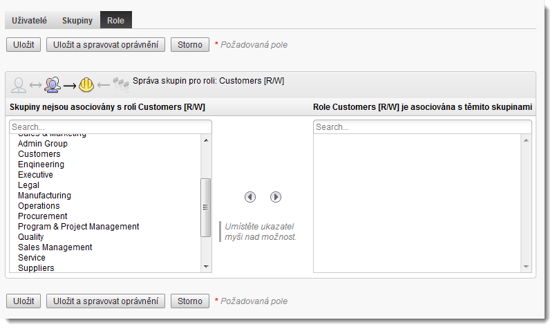

Přidání skupin do role
Posledním krokem při nastavování role je přiřazení jedné nebo více skupin k roli na stránce Správa skupin pro roli. Seznam vlevo obsahuje všechny skupiny nastavené na webu aplikace Fusion Manage. Seznam vlevo je prázdný. Sem přidáváte skupiny, které chcete k roli přiřadit. Nápovědu k vytvoření skupin naleznete v části Nastavení oprávnění.
Poznámka: Chcete-li k roli přidat skupiny později, klikněte na kartu Role a poté klikněte na odkaz role Skupiny ve sloupci Správa tabulky Role.
Přidání skupin k roli
  1. V seznamu vlevo dvakrát klikněte na skupinu, kterou chcete přidat, NEBO vyberte skupinu a klikněte na tlačítko s šipkou vpravo.
  2. Klikněte na tlačítko Uložit.

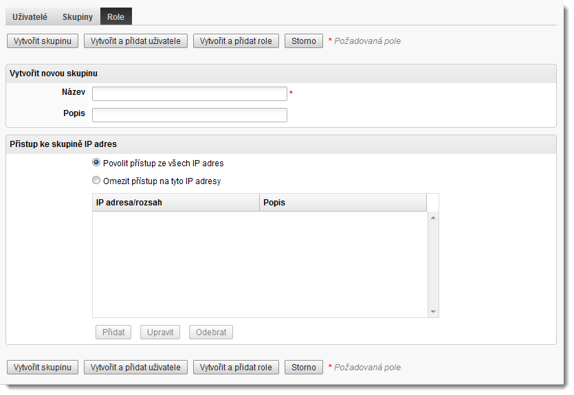

Přidání skupiny
  1. V záhlaví stránky Uživatelé, skupiny, role klikněte na ikonu Nová skupina.
    Přidání skupiny
  2. Zadejte název skupiny (například Prodej a marketing). Popis je volitelný.
  3. Klikněte na možnost Vytvořit a přidat uživatele.
  4. Do skupiny přidejte uživatele podle pokynů v následující části.

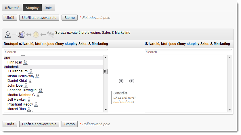

Přidání uživatelů do skupiny
Dalším krokem při nastavování skupiny je přidání uživatelů na stránce Správa uživatelů pro skupinu. Seznam vlevo obsahuje všechny uživatele nastavené na webu aplikace Fusion Manage. Seznam vlevo je prázdný. Sem přidáváte uživatele, které chcete do skupiny přidat. Nápovědu k vytvoření uživatelů naleznete v části Nastavení oprávnění.
Poznámka: Chcete-li do skupiny přidat uživatele později, klikněte na kartu Skupiny a poté klikněte na odkaz skupiny Uživatelé ve sloupci Správa tabulky Skupiny.
  1. V seznamu vlevo dvakrát klikněte na uživatele, kterého chcete přidat, NEBO vyberte uživatele a klikněte na tlačítko s šipkou vpravo.
  2. Klikněte na tlačítko Uložit a spravovat role.
  3. Do skupiny přidejte role podle pokynů v následující části.

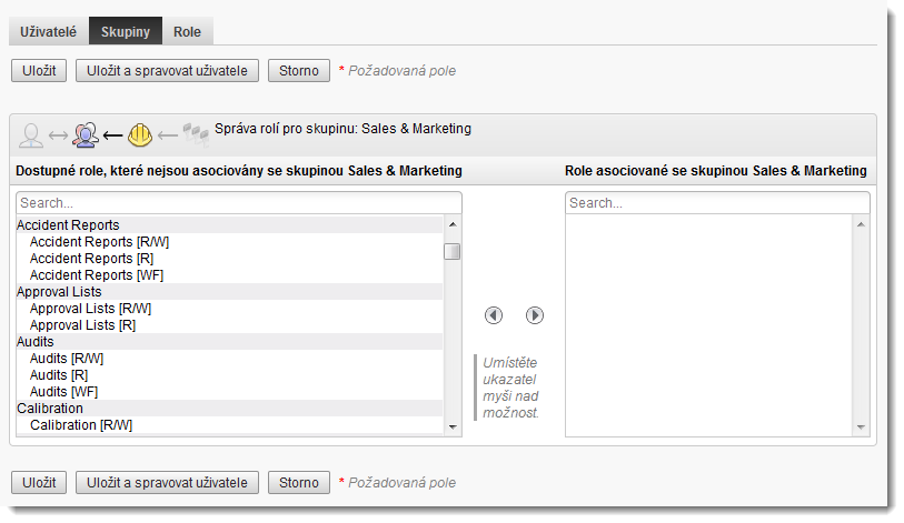

Přidání rolí do skupiny
Posledním krokem při nastavování skupiny je přidání rolí na stránce Správa rolí pro skupinu. Seznam vlevo obsahuje všechny role nastavené na webu aplikace Fusion Manage. Seznam vlevo je prázdný. Sem přidáváte role, které chcete ke skupině přiřadit. Nápovědu k vytvoření rolí naleznete v části Nastavení oprávnění.
Poznámka: Chcete-li do skupiny přidat role později, klikněte na kartu Skupiny a poté klikněte na odkaz skupiny Role ve sloupci Správa tabulky Skupiny.
  1. V seznamu vlevo dvakrát klikněte na roli, kterou chcete přidat, NEBO vyberte roli a klikněte na tlačítko s šipkou vpravo.

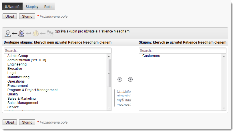

Přidání nového uživatele do skupin
Dalším a závěrečným krokem při nastavování uživatele je jeho přidání do skupin na stránce Správa skupin pro uživatele. Seznam vlevo obsahuje všechny skupiny nastavené na webu aplikace Fusion Manage. Seznam vpravo je prázdný. Sem přidáváte skupiny, do kterých chcete nového uživatele přidat. Nápovědu k vytvoření skupin naleznete v části Nastavení oprávnění.
Poznámka: Chcete-li do skupin přidat nového uživatele později, klikněte na kartu Uživatelé a poté klikněte na odkaz uživatele Skupiny ve sloupci Úprava uživatele tabulky Uživatelé.
  1. V seznamu vlevo dvakrát klikněte na skupinu NEBO vyberte skupinu a klikněte na tlačítko s šipkou vpravo.
    Přidání uživatele do skupiny
