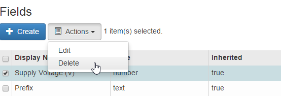

  1. Ve stromové struktuře Classifications (Klasifikace) vyberte klasifikaci.
  2. V dialogu Fields (Pole) vyberte pole, které chcete odstranit. Vyberte pole, které chcete odstranit.
  3. Klikněte na položky Akce > Odstranit.
Odstranění pole
