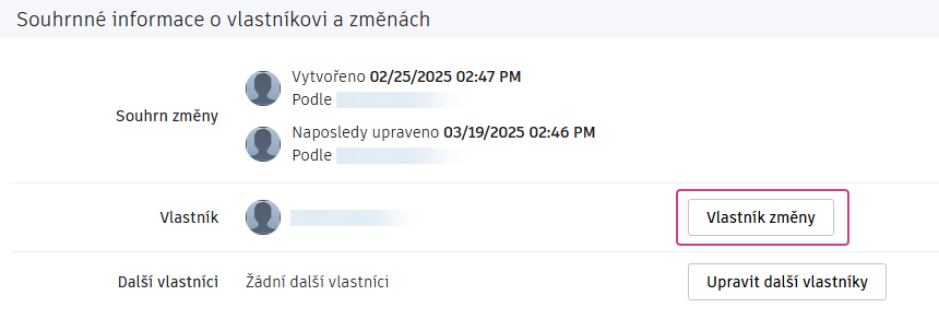

Změna vlastníka položky
  1. Otevřete pracovní prostor a vyberte položku, kterou chcete aktualizovat.
  2. Na kartě Podrobnosti položky přejděte na panel Souhrnné informace o vlastníkovi a změnách.
  3. Klikněte na tlačítko Změnit vlastníka vedle jména aktuálního vlastníka.
    změnit vlastníka
  4. V okně Změnit vlastníka vyberte nového vlastníka ze seznamu uživatelů nebo začněte psát jeho jméno do vyhledávacího pole. Poté jej vyberte, až se zobrazí.
  5. (Volitelné) Pokud nechcete nového vlastníka informovat e-mailem, zrušte zaškrtnutí políčka oznámení.
  6. Klikněte na tlačítko Uložit.
Vybraný uživatel je uveden jako vlastník položky.

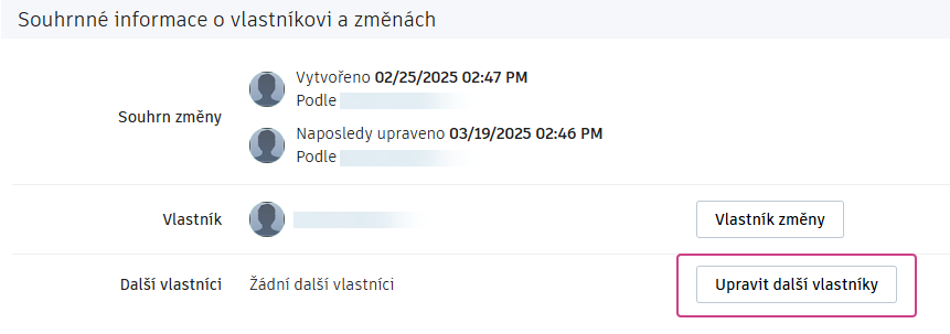

Změna dalších vlastníků položky
  3. Klikněte na možnost Upravit další vlastníky.
    Panel Vlastník a Souhrn změn, změna dalších vlastníků
  4. V okně Upravit další vlastníky vyberte uživatele nebo skupiny, které chcete přidat jako další vlastníky.
  5. Klikněte na tlačítko Uložit.
Vybraní uživatelé nebo skupiny jsou uvedeni jako další vlastníci položky.
