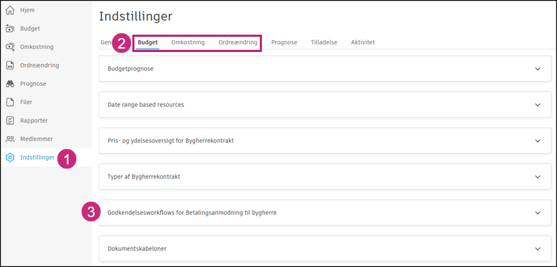

  1. Vælg modulvælgeren Ikon for modulvælger Ikon for menupil, alternativknappen Project Admin, og vælg derefter fanen Tjenester.
  2. Vælg Cost Management i venstre panel, og skift derefter til:
    • Fanen Budget for betalingsanmodninger til bygherre og interne budgetoverførsler.
    • Fanen Omkostning for kontrakter, betalingsanmodninger fra leverandør eller udgifter.
    • Fanen Ordreændring for OCO'er eller SCO'er.
  3. Klik på den relevante rullemenu, afhængigt af hvilken type godkendelsesarbejdsgang du vil oprette:

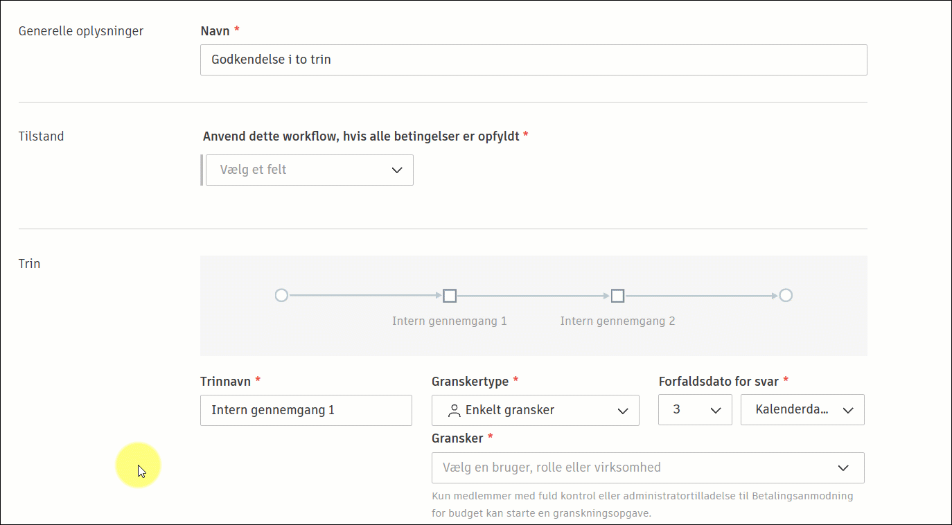

  5. Vælg antallet af godkendelsestrin, og klik på Næste.
  6. Indtast et navn på arbejdsgangen.
  7. Indstil betingelser ved hjælp af rullemenuer for at aktivere arbejdsgangen automatisk. En arbejdsgang kan f.eks. aktiveres, når den godkendte værdi overstiger 10.000 USD. Betingelserne varierer afhængigt af arbejdsgangstype.
    Tip: Anvend brugerdefinerede attributtyper (tekst, nummer, rullemenu, afkrydsningsfelt) til at distribuere arbejdsgange. Få mere at vide om brugerdefinerede attributter.
    Eksempel på godkendelsesbetingelser

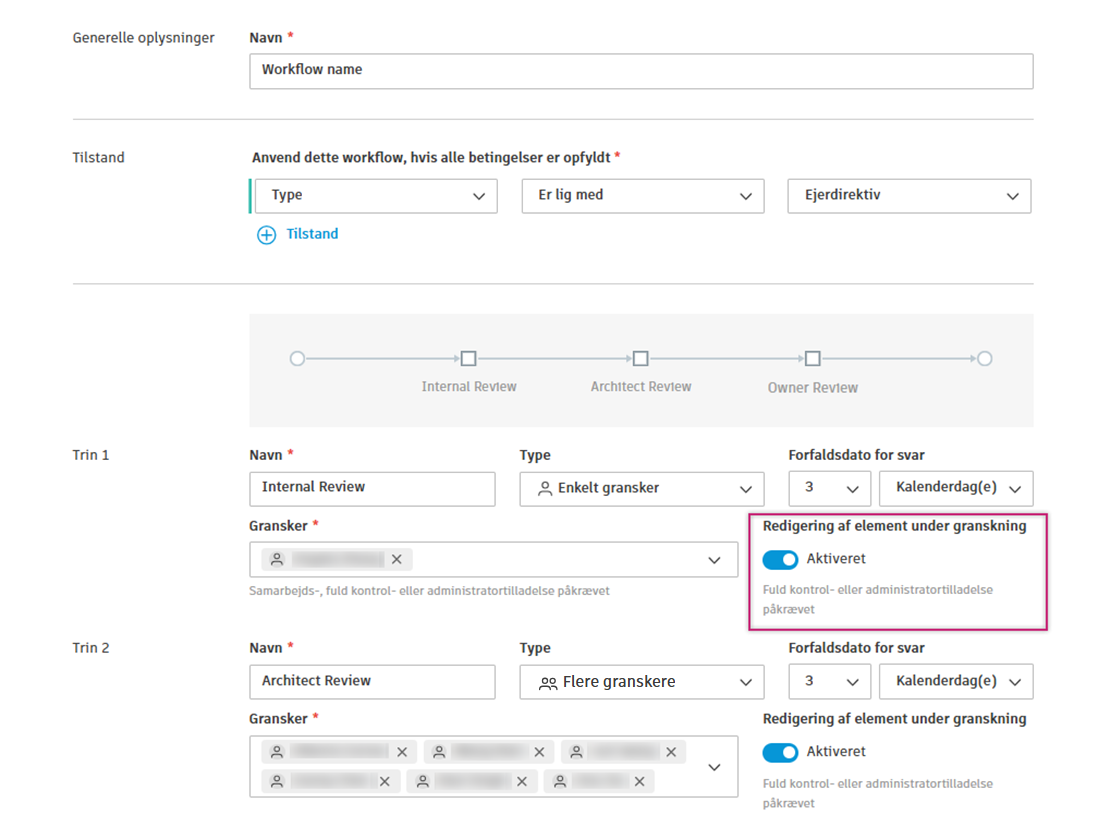

  8. Tildel granskere til hvert trin. For hvert trin kan du:
    • tilføje et trinnavn (f.eks. Intern granskning).
    • angive granskertype (enkelt eller flere). angive, om alle medlemmer skal granske, eller angive et minimumsantal.
    • fastlægge svarets forfaldstid.
    • vælge granskere (medlem, rolle eller virksomhed). Granskere skal have tilladelserne Fuld kontrol eller Administrator.
    • beslutte, om granskere kan redigere elementer under granskning.
      Bemærk: Arbejdsgangsskabeloner udfylder feltet Granskertype på forhånd. Granskninger med flere trin tilpasses efter behov.

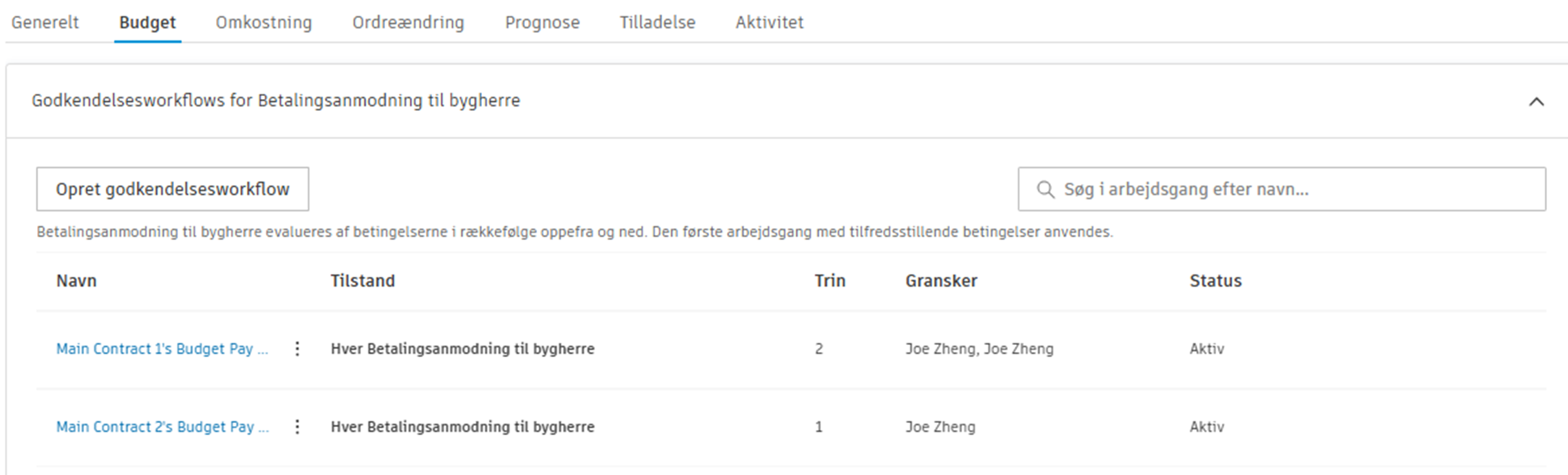

For betalingsanmodninger til bygherre kan du oprette flere godkendelsesarbejdsgange baseret på forskellige betingelser, f.eks. betingelser ud fra den anvendte bygherrekontrakt. Det giver dig mulighed for at have forskellige godkendelsesprocesser for forskellige bygherrekontrakter inden for det samme projekt.
Betalingsanmodninger til bygherre evalueres ud fra arbejdsgangsbetingelserne i rækkefølgen oppefra og ned. Den første arbejdsgang med opfyldte betingelser anvendes på betalingsanmodningen. Kolonnen Gælder for på listen over arbejdsgange viser, hvilken bygherrekontrakt hver arbejdsgang gælder for.
Arbejdsgang for bygherrebetaling med kolonnen Gælder for

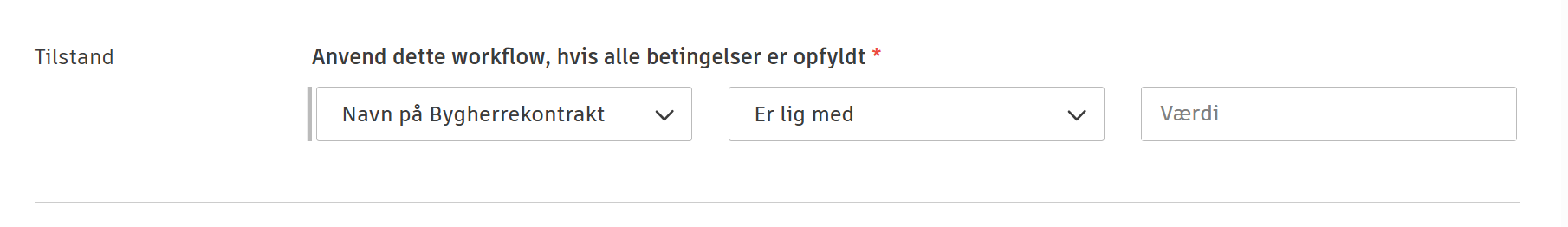

  2. Når du opretter en betingelse (trin 7), skal du vælge Navn på bygherrekontrakt på den første rulleliste for betingelsen.
  3. Vælg Er lig med på rullelisten med operatorer.
  4. Angiv værdien for bygherrekontrakten i feltet Værdi (f.eks. MC-01 eller MC-02).
    Konfiguration af betingelse for bygherrekontrakt
    Bemærk: Feltværdien er som standard "Standardbygherrekontrakt". Når et projekt kopieres fra en skabelon eller et kildeprojekt, nulstilles denne værdi til "Standardbygherrekontrakt", eftersom der ikke vil være nogen bygherrekontrakter på destinationsprojektet endnu.
  5. Fuldfør de resterende konfigurationstrin for arbejdsgangen, og klik på Gem.

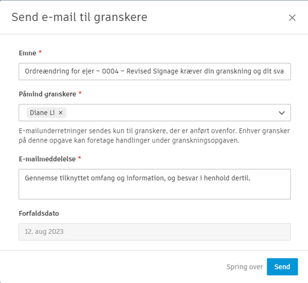

Når et element opfylder arbejdsgangsbetingelserne, åbnes der en dialogboks med en detaljeret beskrivelse af arbejdsgangen og mulighed for kommentarer.
Tip: Når du har opsat godkendelsesarbejdsgangen, kan du se alle granskere på tværs af tidligere, aktuelle og kommende trin. Du kan sende påmindelser til granskere på senere trin før fristen for deres granskning.
Dialogboksen Send godkendelsesarbejdsgang

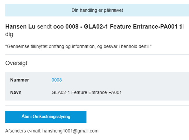

Efterhånden som elementet skrider frem, får granskerne besked via e-mail.
E-mailnotifikation om godkendelsesarbejdsgang
