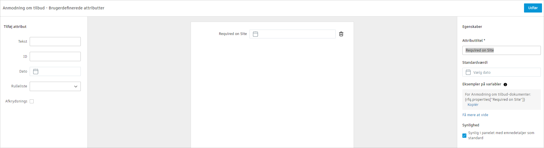

Visse brugerdefinerede attributter genererer en brugerdefineret variabel, der kan henvises til i dokumenter. Det er ikke alle brugerdefinerede attributter, der opretter poster for brugerdefinerede variabler. Følgende understøtter brugerdefinerede variabler:
Formatet for disse brugerdefinerede attributter er {xxx.properties["Attributtitel"]}.
For eksempel:
En brugerdefineret datoattribut for en tilbudsanmodning (RFQ) med titlen "Skal bruges på byggepladsen" ville være {rfq.properties["Skal bruges på byggepladsen"]} ville returnere den angivne dato.
Du kan kopiere variablerne fra redigeringsskærmen for den brugerdefinerede attribut i Project Admin.
