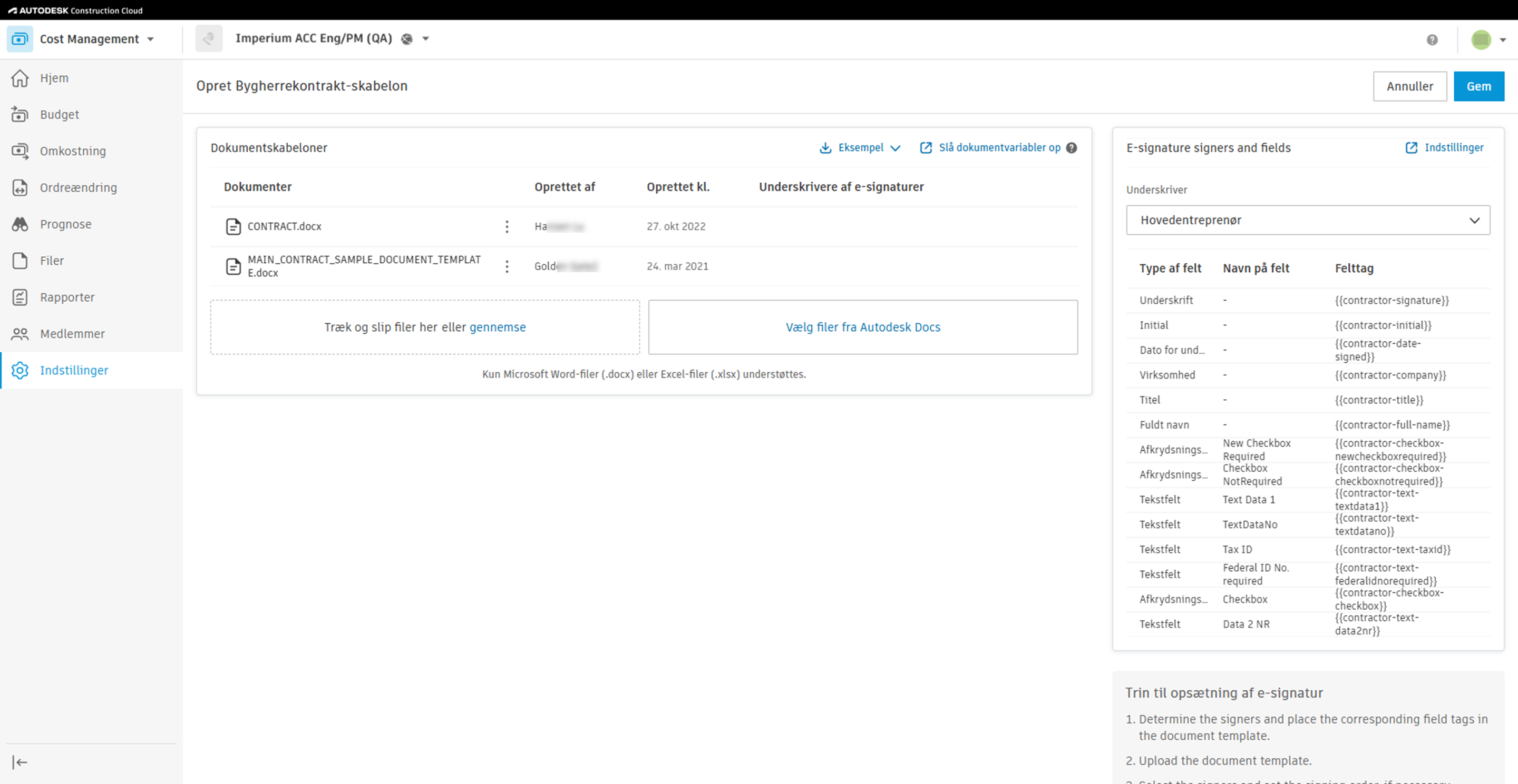

  1. Gå til Indstillinger.
  2. Vælg det værktøj, du vil redigere skabelonen for. Det kunne være Budget eller Bygherrekontrakt.
  3. Klik på Rediger.
  4. Værktøjet til skabelonoprettelse åbnes. Her skal du vælge Søg efter dokumentvariabler øverst til højre.
  5. Når du har klikket, åbnes ACC Cost Management-variabelsøgeren i et pop op-vindue.
