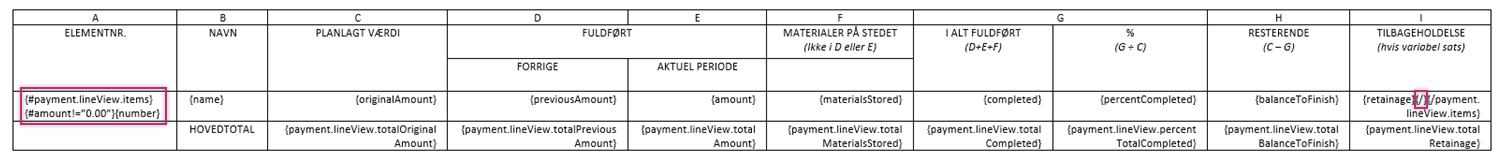

Hvordan fjerner jeg tomme linjeelementer fra en betalingsanmodning?
Hvis du vil fjerne tomme linjeelementer fra en betalingsanmodning, skal du bruge det betingede udtryk {#amount!="0.00"} i begyndelsen af en tabel og {/} til sidst i linjen. Eksempel:
Eksempel på betinget udtryk til fjernelse af tomme linjeelementer fra betalingsanmodninger

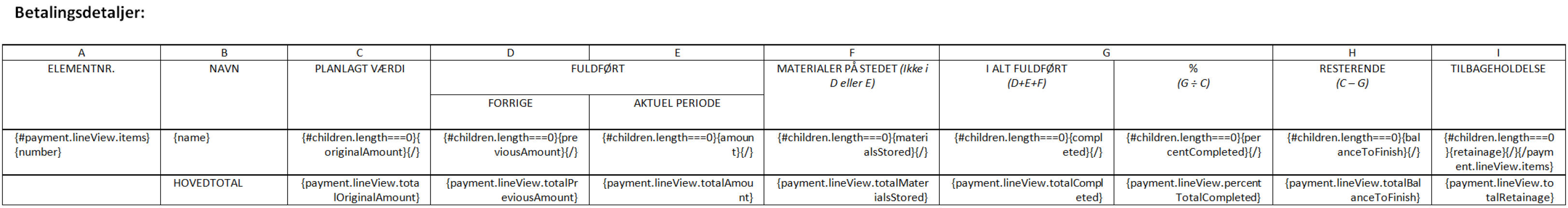

Hvordan kan jeg kun vise omkostninger for planlagte elementer og ikke vise subtotalbeløb i betalingsanmodninger?
Hvis du vil fjerne subtotaler fra betalingsanmodninger eller kontrakter, kan du indtaste dine betalingslinjeelementer med {#children.length===0}{xxx}{/}. Eksempel:
Eksempel, der viser, hvordan man fjerner subtotaler med betingelsen "children.length" (underordnet.længde)

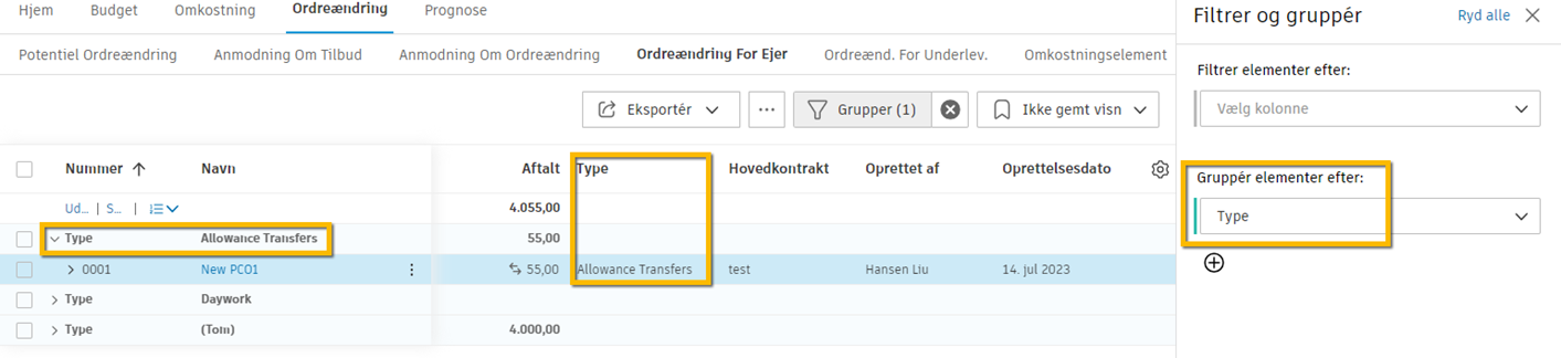

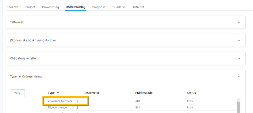

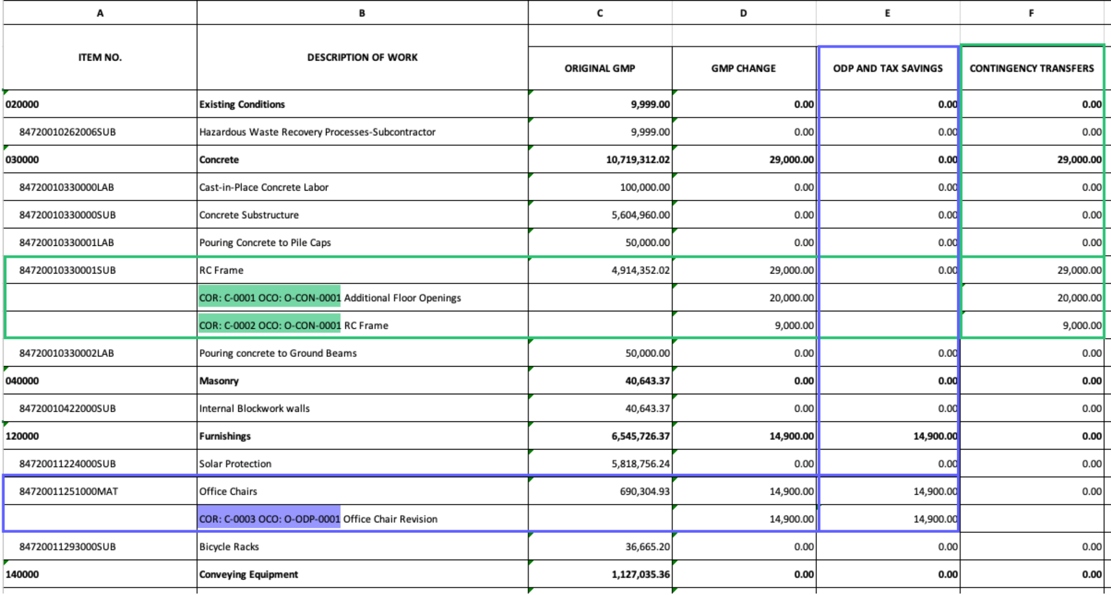

Hvordan kan jeg konfigurere regnearket til betalingsanmodning til bygherre, så ordreændringer opdeles efter type?
Scenarie: Du har oprettet en ordreændringstype kaldet "Tildelingsoverførsler".
Opsætning af ordreændringstype, der viser konfigurationen Tildelingsoverførsler
Og du vil se de godkendte ejerændringer for disse godtgørelser i Excel-regnearket. Hvordan gør man det?

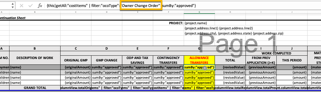

  1. Angiv "Ordreændring for ejer" for kolonnen i Excel-regnearket.
    Excel-regneark, der viser kolonneopsætningen for en ordreændring for bygherre
  2. Anvend den nye type på en OCO.
    OCO med typen Tildelingsoverførsler anvendt

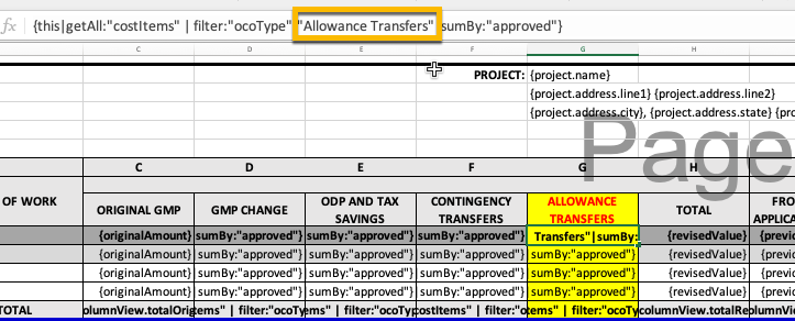

  3. Match navnet med typen i Excel-regnearket.
    Excel-regneark, der viser en konfiguration, hvor type og navn matcher

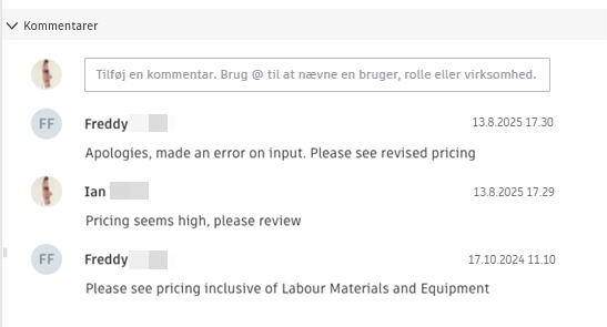

Hvordan kan jeg føje indholdet fra kommentarsektionen til dokumenter til ordreændringer?
Scenarie: Du vil oprette et dokument, som indeholder de kommentarer, der er tilføjet i hele ordreændringens levetid.
I eksemplet vises {#rfq.comments} som startkode for variablerne og {/rfq.comments} som afsluttende kode. De andre relaterede variabler skal være mellem disse to variabler.
Det kan f.eks. være en RQF med følgende kommentarafsnit:
RFQ-kommentarafsnit, der viser flere kommentarer
Tilføjelse af en tabel i et Word-dokument med følgende:
Word-dokumentskabelon, der viser variabelsyntaks for RFQ-kommentarer
Resultater i:
Output i genereret dokument, der viser en formateret tabel over kommentarer

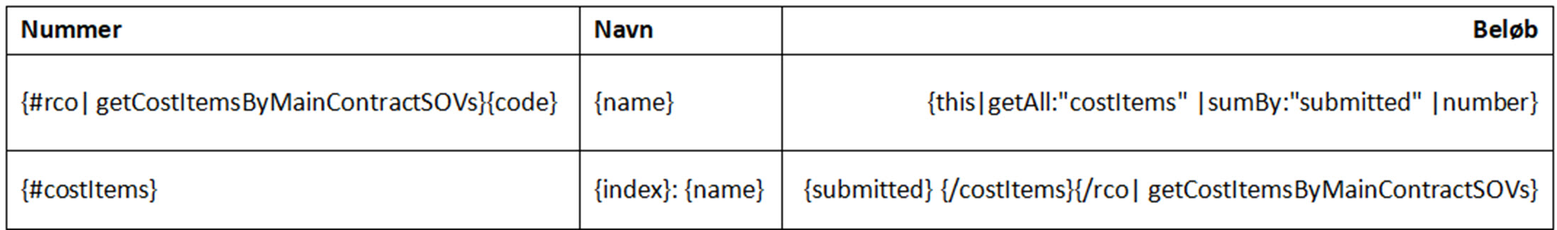

Hvordan kan jeg organisere upstreamordreændringer efter SOV'en for en bygherrekontrakt?
Sådan organiserer du COR'er eller OCO'er efter bygherrekontraktens pris- og ydelsesoversigt i dokumentskabelonen. Brug dette mønster til COR'er:
Variabelt mønster til organisering af COR'er efter en bygherrekontrakts pris- og ydelsesoversigt
Og for OCO'er skal du erstatte rco med oco.

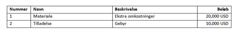

Hvordan kan jeg tilføje subtotaler for arbejdselementer og opskrivningssubtotaler for omkostningselementer?
Scenarie: Du opretter et ordreændringsdokument (f.eks. OCO) og vil have to separate tabeller i det. Én for almindelige omkostningselementer med en subtotal og den anden for opskrivningsomkostningselementer. Du vil også tilføje prisen for den samlede ordreændring. Hvordan gør man det? Her er et eksempel på brugte variabler i et dokument:
OCO-dokumentskabelon, der viser separate tabeller til subtotaler for arbejdselementer og opskrivninger

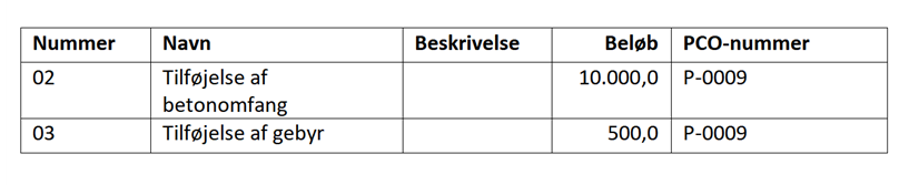

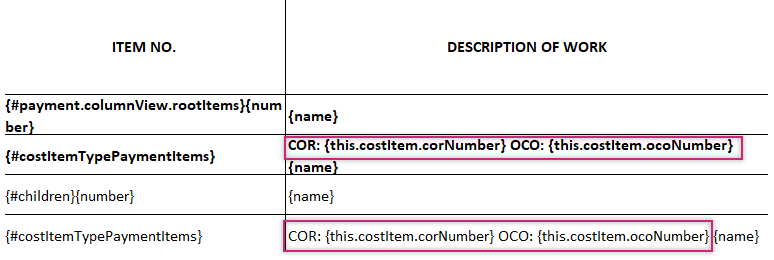

Hvordan kan jeg vise et tilknyttet COR- og OCO-nummer, når jeg opdeler ordreændringer efter type?
Hvis du vil vise tilknyttede COR- og OCO-numre, skal du bruge følgende variabler:
Dokumentskabelon, der viser COR- og OCO-nummervariabler
Resultatet:
Genereret dokument, der viser COR- og OCO-numre i ordreændringstabel

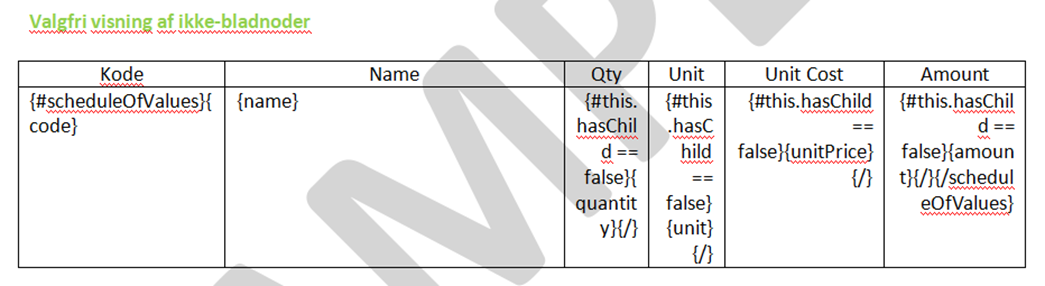

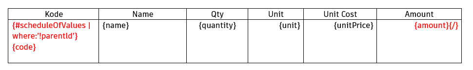

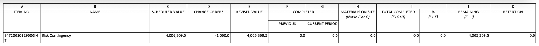

Hvordan kan jeg kun vise omkostninger på planlagte elementer og ikke vise subtotalbeløb i SOV'en for en kontrakt?

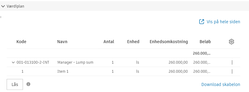

Scenarie: Du vil oprette en kontrakt, hvor kun subtotalen af underelementer fra en SOV vises. Du ønsker ikke, at et overordnet element skal være synligt for en underentreprenør. Du kan gøre dette ved at anvende disse variabler fra dokumentskabelonen:
Dokumentskabelon, der viser syntaks med "child"-variabler (underordnet) for SOV-underelementer
Du ønsker heller ikke, at værdierne for Enhedsomkostning og Beløb skal vises som $0. Du kan udskifte $0 med ordet "Medtaget". Hvordan gør man det? Føj flere oplysninger til allerede anvendte variabler:
Forbedret skabelon til "child"-variabler, der erstatter "$0"-værdier med "Medtaget"
Resultatet i den genererede kontrakt vil se sådan ud:
Genereret kontrakt, der viser SOV-underelementer, hvor "Medtaget" erstatter "$0"-værdier

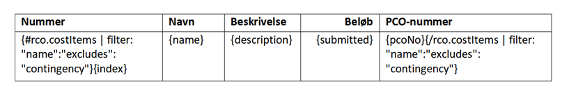

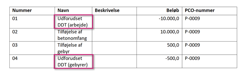

Du kan bruge filterfunktionen ved generering af dokumenter. Hvis du f.eks. kun vil vise elementet for Uforudset risikoudgift, skal du bruge variablen {#payment.columnView.rootItems | filter:"name":"Risk Contingency"}:
Dokumentskabelon, der viser filtreringsfunktionaliteten til elementer for Uforudset risikoudgift
Resultat:
Genereret dokument, der viser filtrerede resultater for Uforudset risikoudgift

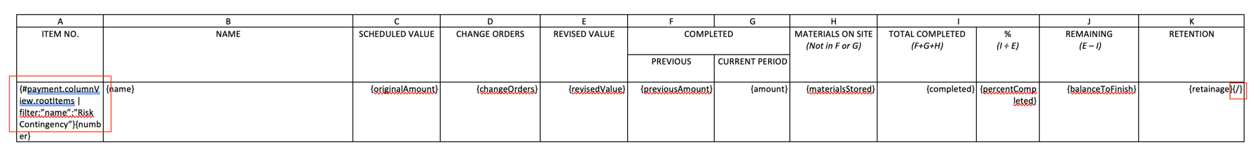

Hvordan kan jeg skjule omkostningen til en uforudset udgift i genererede dokumenter?
Dokumentskabelon, der viser synlighedsindstillinger for uforudsete omkostninger
I situationer, hvor administratorer ikke ønsker, at omkostninger til uforudsete udgifter skal være synlige i det genererede dokument, er det muligt at anvende filtre:
Filterkonfiguration, der bruges til at skjule uforudsete omkostninger fra genererede dokumenter

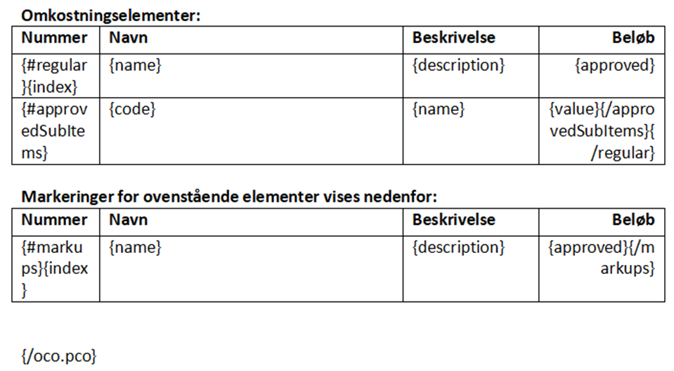

Eksempel 1: Beregn subtotalen af de godkendte værdier for hver potentielle ordreændrings almindelige omkostningselementer.
{#oco.pco}{regular | sumBy:'approved'}{/oco.pco}
Eksempel 2: Beregn totalen af de godkendte værdier for hver potentielle ordreændrings samlede omkostningselementer.
{#oco.pco}{this | getAll: "costItems" | sumBy: "approved"}{/oco.pco}
