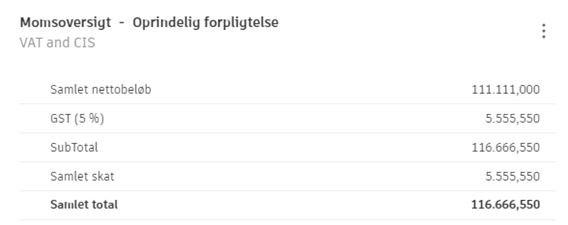

Ved hjælp af skattevariablerne {#taxes} og {/taxes} kan du generere en liste over skatteoversigten. For eksempel i betragtning af følgende skatteoversigt i værktøjet Cost Management:
kan du føje følgende til et dokument i en tabel:

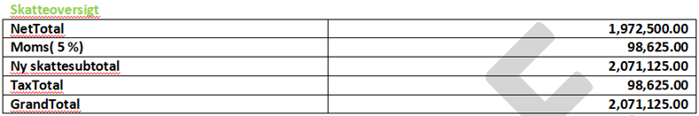

{#taxes | toList}{name}{#rate}({rate*100}%){/} | {amount}{/taxes | toList}
for at producere:
