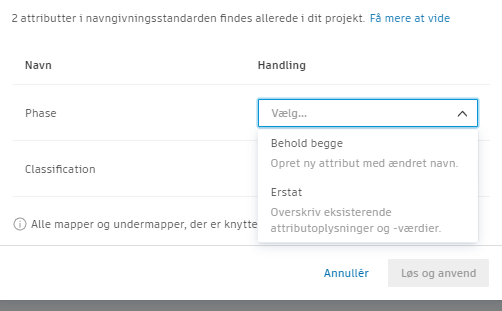

    Hvis dit projekt allerede indeholder attributter med samme navn som dem i den importerede navngivningsstandard, kan du løse problemet med dubletter med følgende muligheder.
    • Behold begge: Opret ny attribut med ændret navn.
    Eksempelvis beholdes den eksisterende projektattribut Fase, og der oprettes en kopi som en ny attribut i navngivningsstandarden ved navn .
    • Flet: Føj attributværdier til eksisterende liste. Dette vil kombinere de importerede værdier med de eksisterende værdier i den eksisterende attribut.
    • Erstat: Overskriv eksisterende attributoplysninger og -værdier. Den eksisterende attribut vil blive helt erstattet af den importerede attribut. Denne handling kan ikke fortrydes.
  5. Klik på Anvend eller Løs og anvend, hvor det er relevant.
