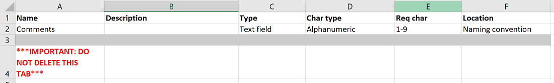

Fanerne i skabelonen formateres specifikt, så de importeres til dit projekt. Du må ikke ændre rækkefølgen af kolonner eller omdøbe kolonneoverskrifterne under nogen af fanerne, da filen ellers ikke vil blive importeret. For eksempel skal kolonne A - F i nedenstående billede forblive i den oprindelige rækkefølge, og kolonneoverskrifterne med fed skrift i række 1 må ikke redigeres.

I eksemplet nedenfor er der oprettet en ny tekstfeltfane. Attributterne hedder Kommentarer i celle A2. Tegntypen er alfanumerisk i celle D2 med en påkrævet tegnlængdeværdi på 1-9 tegn (inklusive) i celle E2. Denne attribut vises i navngivningskonventionen som valgt i celle F2.
