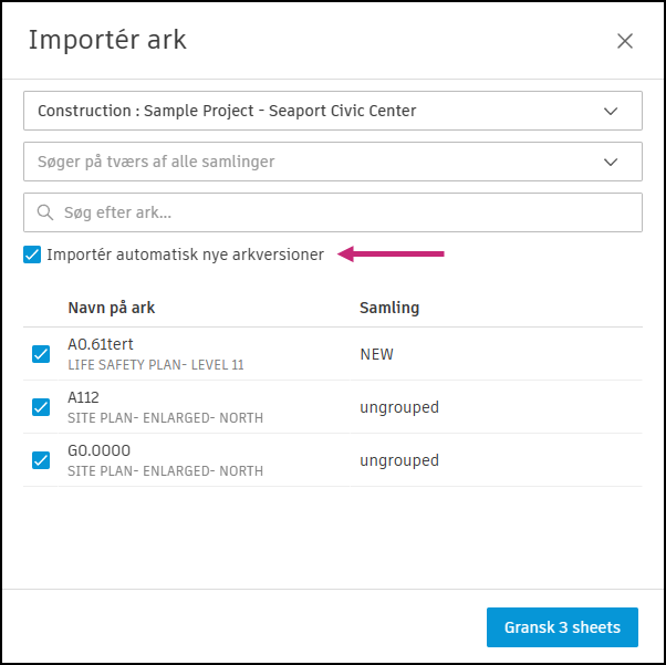

  4. Vælg et projekt, hvorfra der skal importeres tegninger, i vinduet Importér tegninger.
  5. Søg efter tegninger ud fra titel, og vælg de tegninger, du vil importere.
    Bemærk: Hvis det projekt, du vælger, har aktiveret samlinger af tegninger og har flere samlinger oprettet, kan du også søge efter tegninger i specifikke samlinger.
  6. Hvis du vil oprette en automatisering, så du altid modtager nye versioner af de valgte tegninger, der er overført i det andet projekt, skal du vælge Importér automatisk nye tegningsversioner.
    Bemærk: Når du opretter en automatisering, og projektet, du importerer fra, ikke er forbundet via databro til det aktuelle projekt, oprettes der en databro. Projektet vises under fanen Projekter forbundet via databro, og du kan administrere automatiseringer i værktøjet Databro.

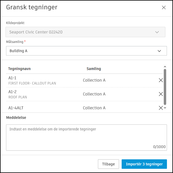

  7. Klik på Gransk X tegninger.
  8. Hvis det projekt, du importerer til, har samlinger aktiveret, skal du vælge en samling, som indholdet skal gå til.
  9. Gennemse, hvad der importeres, og du kan eventuelt tilføje en meddelelse om de importerede elementer for at skabe en kontekst. Meddelelsen vises i de relevante e-mails og på siden Detaljer i Databro.
  10. Når du er klar, skal du klikke på Importér X tegninger eller Importér X tegninger med automatisering, alt efter hvad der er relevant, baseret på dit valg.
    Bemærk: Hvis det projekt, du importerer til, har tegningssamlinger aktiveret og har flere tegningssamlinger oprettet, skal du vælge en samling, som du vil føje de valgte tegninger til.
