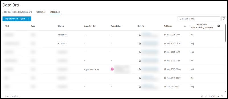

Vis oplysninger om indgående indhold med databro
På fanen Indgående i Databro kan du se en liste med oplysninger om det indhold, der deles med andre projekter.
Titel: Navnet på den gruppe som-bygget, tegninger, filer eller mapper, der blev delt med dit projekt. Denne værdi kan komme fra:
- Den titel, der blev angivet, da elementerne blev delt. Hvis der ikke blev angivet nogen titel, er titlen "uden titel".
- Hvis en fil eller en tegning deles via en automatisering, vises det tilsvarende fil- eller tegningsnavn som titlen.
- Hvis der blev importeret elementer til dette projekt, er titlen Importeret.
Type: Tegninger, filer eller som-bygget
- Filer: Modtaget fra et andet projekt
- Tegninger (Autodesk Build): Modtaget fra et andet projekt eller fra et link
- Som-bygget (Autodesk Build): Modtaget fra et andet projekt
- Som-bygget (PlanGrid): Modtaget fra et PlanGrid-projekt eller -arbejdsområde
Status: Under granskning, Modtaget, Afvist, Udløbet eller Mislykket
- Gransk: Kun for projektadministratorer. Indhold, der kræver din opmærksomhed, vil være øverst på listen, og antallet af elementer vil stå med rødt ved siden af fanen Indgående. Klik på Gransk for at acceptere eller afvise det delte indhold. Få mere at vide i Tilføj eller afvis delte filer.
- Modtaget, Afvist, Udløbet: Når delte filer skal accepteres af en projektadministrator, er dette statussen for denne proces.
- Delvist mislykket: Flere elementer blev delt på én gang, hvor delingen af én eller flere filer eller mapper mislykkedes, mens delingen af resten af elementerne blev gennemført. Få mere at vide om fejlfinding i forbindelse med Databro.
- Mislykket: Indholdet blev ikke kopieret til dette projekt. Prøv igen.
Status opdateret: Den dato, hvor statussen blev ændret
Gransket den: Den dato, hvor en projektadministrator i disse filers målprojekt accepterede eller afviste indholdet
Gransket af: Den projektadministrator, der har accepteret eller afvist indholdet
Sendt fra: Projektet, som indholdet blev sendt fra
Automatisering: Ja eller nej. Dette angiver, om der er blev anvendt automatisering på den pågældende pakke.
Bemærk: Første gang du modtager indhold via Databro, vil der stå "Nej" i kolonnen Automatisering under fanen Udgående, fordi der endnu ikke er anvendt automatisering. Fremover ændres dette til "Ja", når systemet sender indhold automatisk.

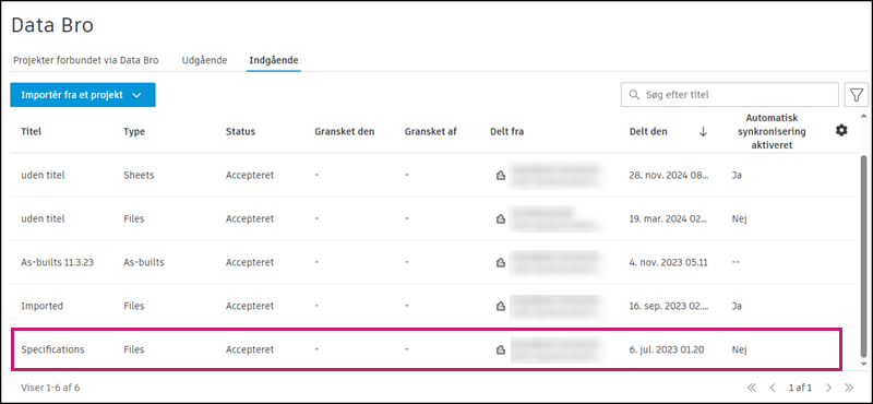

Du kan få vist det, der blev modtaget, ved at vælge en forekomst.
Dette fører dig til en visning af hvilke elementer, der er blevet sendt, og detaljer om begivenheden, herunder titel, besked, hvem, den blev delt af, med mere.
Se statussen ud for indholdets titel.
- Hvis statussen er I gang, vil du se et liveantal for, hvor mange elementer der er kopieret til målprojektet. Hvis du f.eks. har delt 21 elementer, og 12 er blevet sendt indtil videre, vises "12 ud af 21 kopieret".
- Hvis statussen er Delvist mislykket, vil du se et antal for, hvor mange elementer kopieringen mislykkedes for.
Du kan også se elementerne direkte ved at klikke på elementet. Du videreføres til værktøjet Tegninger eller Filer.
Bemærk: Hvis statussen er I gang, vil du ikke se elementerne endnu. Du skal vente, indtil statussen ændres til Accepteret eller Delvist mislykket.
